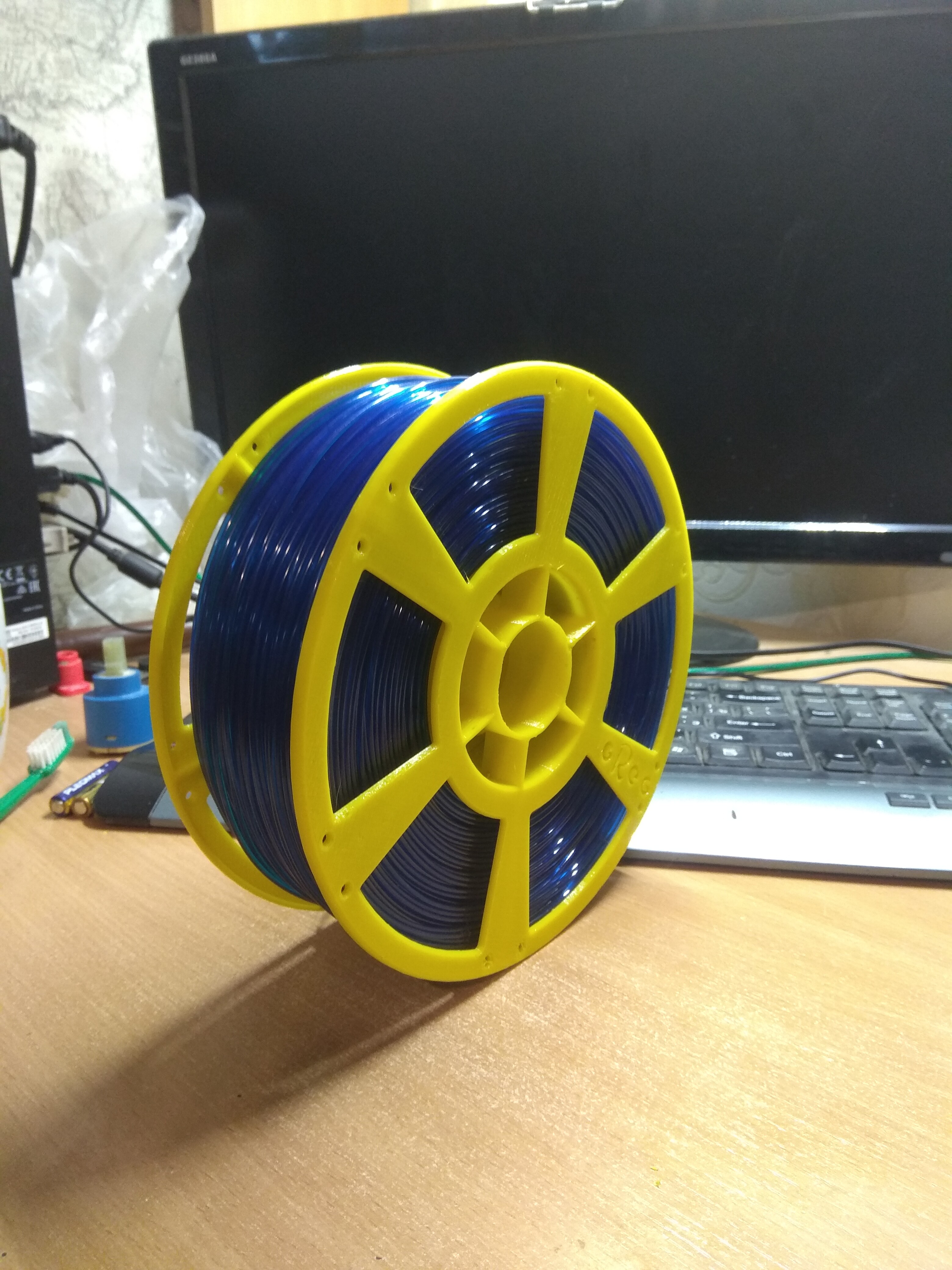

Как то в студёную пору, решил я пластик посушить. Сказано – сделано, собрал абс, петг и пробников чуток в кучу. Затолкал в духовку и поставил на минималку, какая только на ней выставлялась – 50 не пойми каких попугаев. К слову сказать, я и раньше так сушил, и проблем не было. Думая, что 50 не ахти какая температура, а посему беспокоиться особо не о чем, преспокойно двинул на работу с мыслями типа «приду с работы, а там уже просохший пластик, сразу поставлю печатать». В принципе все так и вышло, если бы не одно НО.
Катушке петг, что у меня с 17 года от АБС мейкера лежит, что то стало плоховато. Надо добавить что этот пластик, в отличие от других катушек того же производителя, не хотел печататься ни в какую. Постоянно забивал сопло, я в ответ частенько забивал на него. В общем, пруток слипся. Где то можно было вручную разлепить, где то совсем спаялся и кусками отламывался. Однако набравшись терпения и подгоняемый любопытством «а вдруг!» все таки разобрал катушку по виткам. Тут надо сказать что кривая намотка сыграла хорошую шутку. Пруток наматывался сначала небольшой кучкой у одного края катушки потом заполнял остальное пространство. И так вся катушка. Благодаря этому удалось спасти очень приличное количество пластика. Ближе завершению открылось диво дивное.
И пускай все производители и сочувствующие пускают пену что мол перехлест в принципе невозможен. Пластик слипся и сам никак не двигается, так сказать застывшая картина перепутанного прутка. При таком раскладе стоит чуток ослабиться прутку, как его тут же накроют братья витки, а потом затянутся и задушат. На вид же будет выглядеть как натуральный перехлест. Не могу сказать что я прям постоянно с этим сталкивался, но раза три могу вспомнить. Однако катушка закончилась, что в итоге? Количество спасенного и потерянного пластика.
Взяв рреволюционное, патентованное (чертежи могу продать)) устройство для соединения прутка.
Начал соединять. Первые разы было долго и не очень айс.
Но рука довольно быстро набивается и где то с четвертого соединения дело пошло, можно сказать, как по маслу. Тут соединение уже трудно сразу найти.
Памятуя что сей пластик не желает лезть в сопло 0,4 поставил 0,8. В такую дырень точно мелочь вся проскочит. И первая же печать прошла на ура. Проблемный пластик послужил катушкой другому.
Я же стал сушить исключительно на батарее. Жена взяла глухую оборону возле плиты, и уже пластик там не посушить)). Однако история не закончилась, так вот обыденно. Стоило слегонца «придавить» на улице, как температура воды в отоплении стала очень горячей))
Тут же возник вопрос «а при какой собсно температуре такое безобразие происходит?» Кинув термопару узнал что не все батареи одинаково полезны.
Теперь и на батарее сушу с осторожностью. У кого хватило терпения дочитать, спасибо вам за терпение)). Всем удачной печати!
