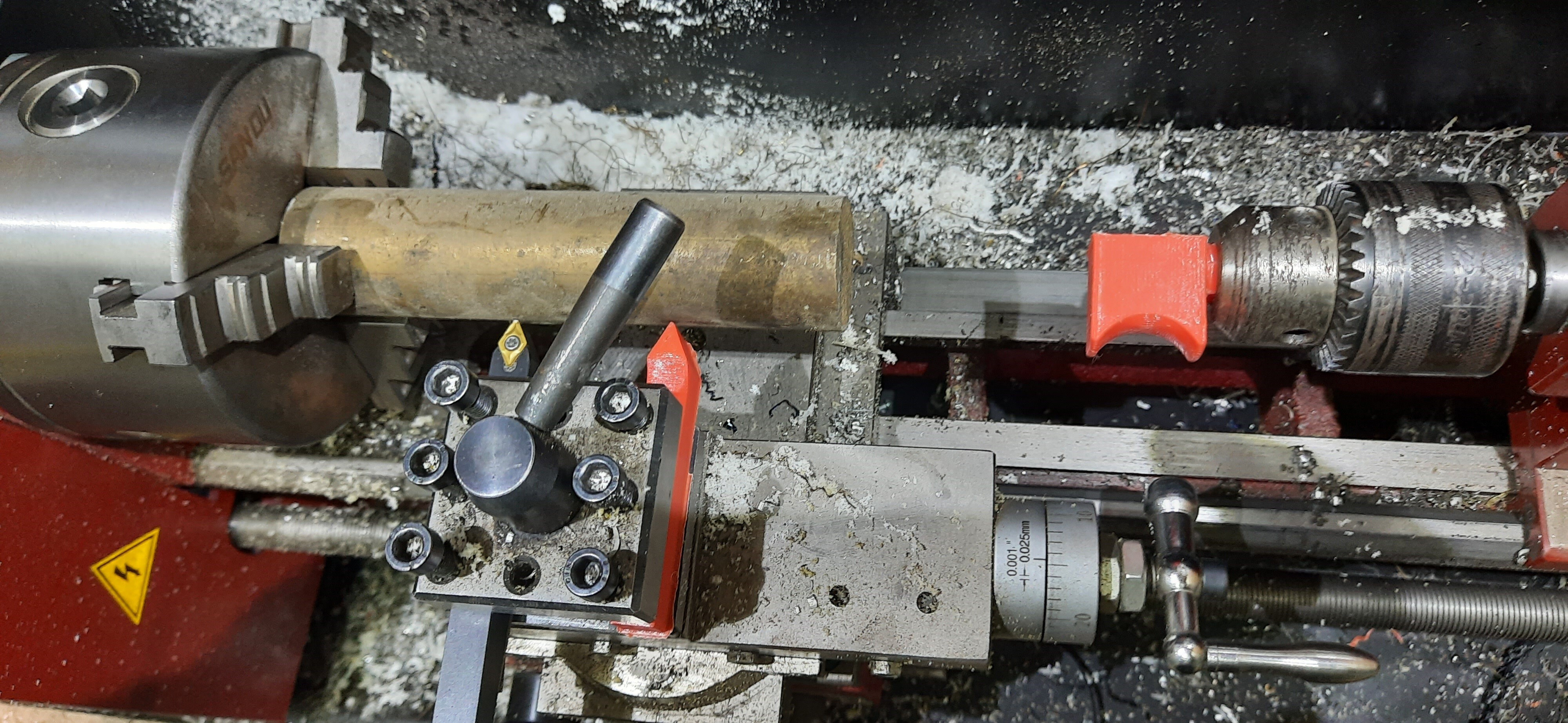

Сложные формы обычно точат по копиру. Ну профи такое и руками сделают, но мне то куды :) Ну а на чем еще любую форму то сделать, за 10 минутЧертим саму деталь, ну чертеж то все равно нам нужен. А потом добавляем 6гранник под патрон и удаляем все лишнее.
Так же копируем резец, тот которым будем точить. Пластик конечно, жесткости образцу и резцу не хватает. В следующий раз кол-во стенок сделаю в 2 раза больше. Ну и под это дело надо катуху PLA купить.Профит! :) Ступеньки конечно остались, но они на всем кроме сталюки элементарно наждачкой выводятся
