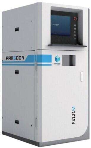

Farsoon FS121M
ТОП лучших* промышленных 3D принтеров 2022
Небольшой профессиональный 3D принтер для производства деталей из металлов. Farsoon FS121M является полноценной рабочей станцией, которая легко интегрируется в рабочий процесс. Мощный лазер с регулируемым диаметром пятна позволяет выполнять разные задачи, например, изготавливать прототипы или производить конечные продукты.
Все принтеры этого производителя имеют большое преимущество - полностью открытую систему, которая позволяет экспериментировать с разными материалами. Это обеспечивает максимальную гибкость для производителя, а также позволяет использовать оборудование в исследовательских центрах для разработки новых материалов и тестирования деталей из разных сплавов.
Технические характеристики:
  • Технология печати: SLM
  • Область печати: 120х120х100 мм
  • Толщина слоя: 0.02 - 0.08 мм
  • Тип лазера: Волоконый
  • Мощность лазера: 200 Вт
  • Диаметр пятна лазера: 40 мкм
  • Фокус луча лазера: 40 - 100 мкм
  • Инертный газ / давление: Аргон/азот
  • Оптическая система: Высокоточная 3-х осевая сканирующая система
  • Поддерживаемые материалы: FS 316L, FS CoCrMoW, FS CoCrMo,FS 17-4PH, FS CuSn10

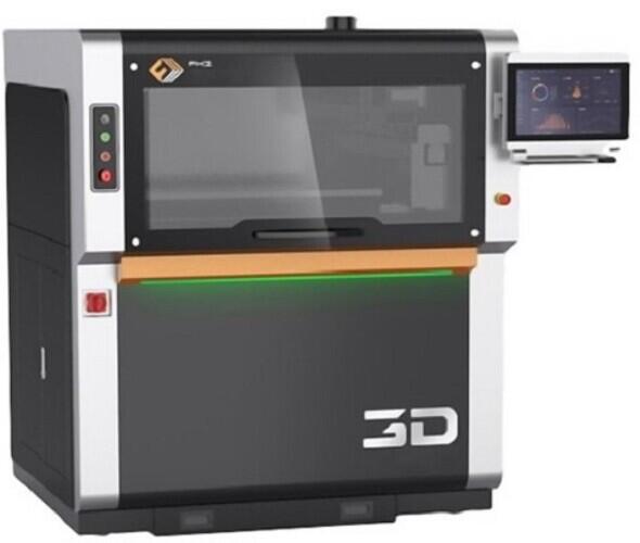

FlashForge WaxJet 400
Промышленный 3D принтер для печати воском FlashForge WaxJet 400 - это отличное решение для ювелиров, стоматологов, а также специалистов аэрокосмической отрасли и литейной промышленности. Топовый принтер, созданный и разработанный специально для этих отраслей, позволяет значительно ускорить процесс производства ювелирных изделий.
Оборудование работает по технологии MJP, которой схожа с печатью на обычном струйном принтере. FlashForge WaxJet 400 отличается высокой точностью даже при создании филигранных изделий, а также обладает высокой производительностью.
Оборудование позволяет печатать 3 видами материалов - 2 основными восковыми материалами, а также материалом для поддержек, который легко растворяется в специальном составе. В итоге пользователи получают качественные восковые изделия без следов поддержек и с гладкой поверхностью, готовые к дальнейшему производству.
  • Технология печати: MJP
  • Область печати: 289х218х150 мм
  • Толщина слоя: 16 мкм
  • Поддерживаемые материалы: FFWJ1100,FFWJ1200, FFMS3100

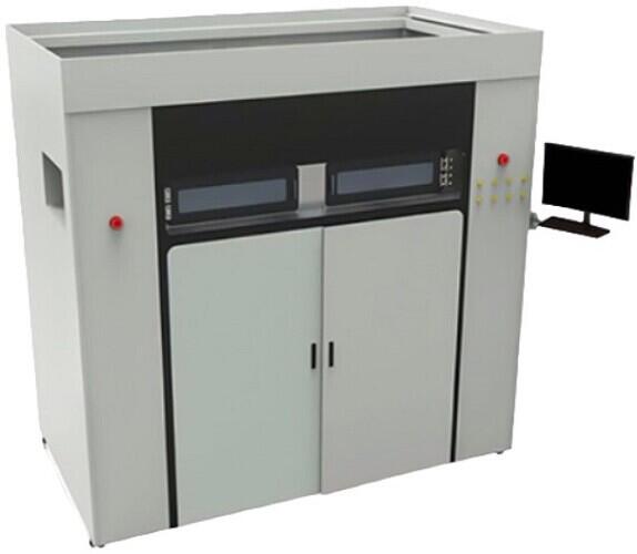

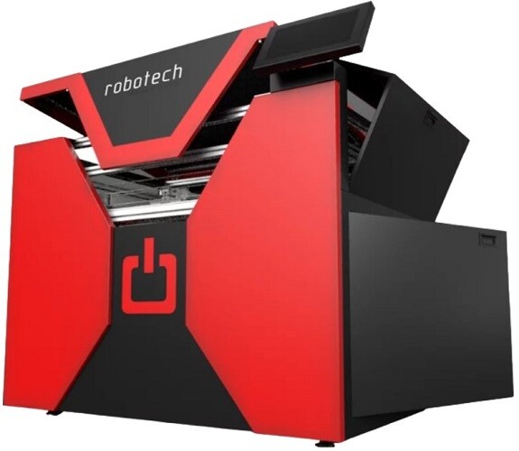

Robotech R-600
Оборудование промышленного класса Robotech R-600 с большой областью печати 600х500х400 мм позволяет создавать изделия среднего и малого размера из силикатного песка. 3D принтер российского производителя является собственной разработкой компании, которая сочетает в себе удачные конструктивные решения для качественной и стабильной печати.
Оборудование работает по технологии Binder Jetting, при котором к основному материалу добавляется связующее вещество. После нанесения и затвердевания связующего материала, силикатный песок приобретает необходимую форму согласно 3D модели.
  • Материал печати: Силикатный песок
  • Технология печати: Binder Jetting
  • Область печати: 600х500х400 мм
  • Скорость печати / выращивания: 6 - 20 мм/ч
  • Толщина слоя: 200 - 500 мкм
  • Поддерживаемые материалы: Силикатный песок, связующий компонент Furan

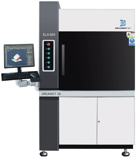

Dreambot3D SLA-1000
Один из самых крупных промышленных фотополимерных принтеров в линейке производителя. Dreambot3D SLA-1000 является автономным устройством с собственным ПК, который подойдет для решения задач в разных отраслях - от ювелирной промышленности до прямого производства.
3D принтер работает по технологии SLA с использованием мощного лазера. Благодаря регулируемому диаметру пятна лазера пользователи могут подстраиваться под задачи, быстро и эффективно выполняя каждую из них.
Dreambot 3D SLA-1000 совместим с разными видами материалов, в том числе с инженерными и гибкими полимерами. Принтер удобен и прост в управлении, что позволяет легко интегрировать его в производство.
  • Технология печати: SLA
  • Скорость печати / выращивания: 50 - 180 г/ч
  • Толщина слоя: 50 - 150 мкм
  • Точность по оси Z: 0.002 мм
  • Тип лазера: Diode Pumped Solid State
  • Разрешение по оси XY: 0.001 мм
  • Поддерживаемые материалы: Фотополимерные смолы с длиной волны засветки 355 нм

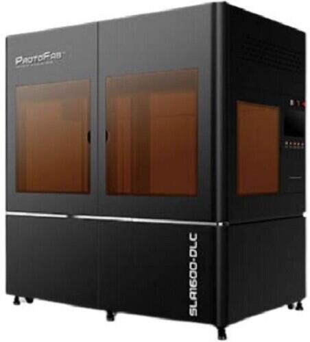

ProtoFab SLA1600 DLC
Полностью автоматизированный 3D принтер ProtoFab SLA1600 DLC предлагает пользователям широкие возможности для создания деталей из фотополимера. Оснащенный интеллектуальными функциями, он делает работу на производстве максимально комфортной.
Система отвечает всем требованиям безопасности и имеет улучшенный пользовательский интерфейс. Производитель предлагает широкий ряд дополнений и модификаций, которые позволяют кастомизировать оборудование для решения конкретных задач производства.
  • Область печати: 1600х800х550 мм
  • Скорость печати / выращивания: 100 - 350 г/ч
  • Толщина слоя: 100 мкм
  • Точность по оси Z: 0.01 мм
  • Поддерживаемые материалы: Фотополимеры ProtoFab

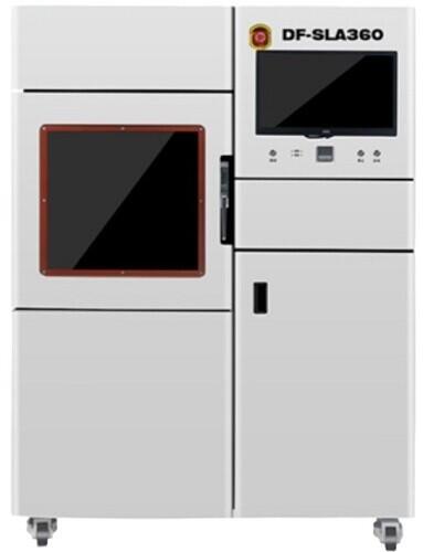

DEFY DF-SLA360
Завершают нашу подборку фотополимерных 3D принтеров два устройства компании DEFY. Модель DEFY DF-SLA360 - это младшая модель в линейке, которая тем не менее имеет достаточно мощный лазер и большую камеру печати - 360х360х300 мм. Принтер может использоваться в разных отраслях для прямого производства или печати качественных прототипов.
Оборудование совместимо с рядом материалов собственного производства компании. Линейка полимеров DEFY представлена стандартными полимерами в разных цветах, а также термостойкими и влагостойкими смолами.
  • Область печати: 360х360х300 мм
  • Скорость печати / выращивания: 100 - 260 г/ч
  • Толщина слоя: 0.03 - 0.25 мм
  • Точность по оси Z: 0.03 - 0.25 мм
  • Тип лазера: Твердотельный лазер
  • Оптическая система: Гальванометрическая
  • Поддерживаемые материалы: SZUV-W8001 (чисто-белый), SZUV-S9006 (высокопрочный белый), SZUV-S9008 (гибкий), SZUV-C6006 (прозрачный), SZUV-T100 (высокая термостойкость), SZUV-P01 (влагостойкий)
DEFY DF-SLA800
Модель DEFY DF-SLA800 отличается от предыдущей размером камеры для печати - она более чем в 2 раза превосходит предыдущий принтер по площади построения. Это позволяет расширить возможности 3D печати, а именно позволяет производить пресс-формы и технологические модели.
Оборудование поставляется вместе с фирменным программным обеспечением, которое позволяет легко управлять печатью и полностью автоматизировать рабочий процесс.
  • Область печати: 800х800х550 мм
  • Скорость печати / выращивания: 400 г/ч
