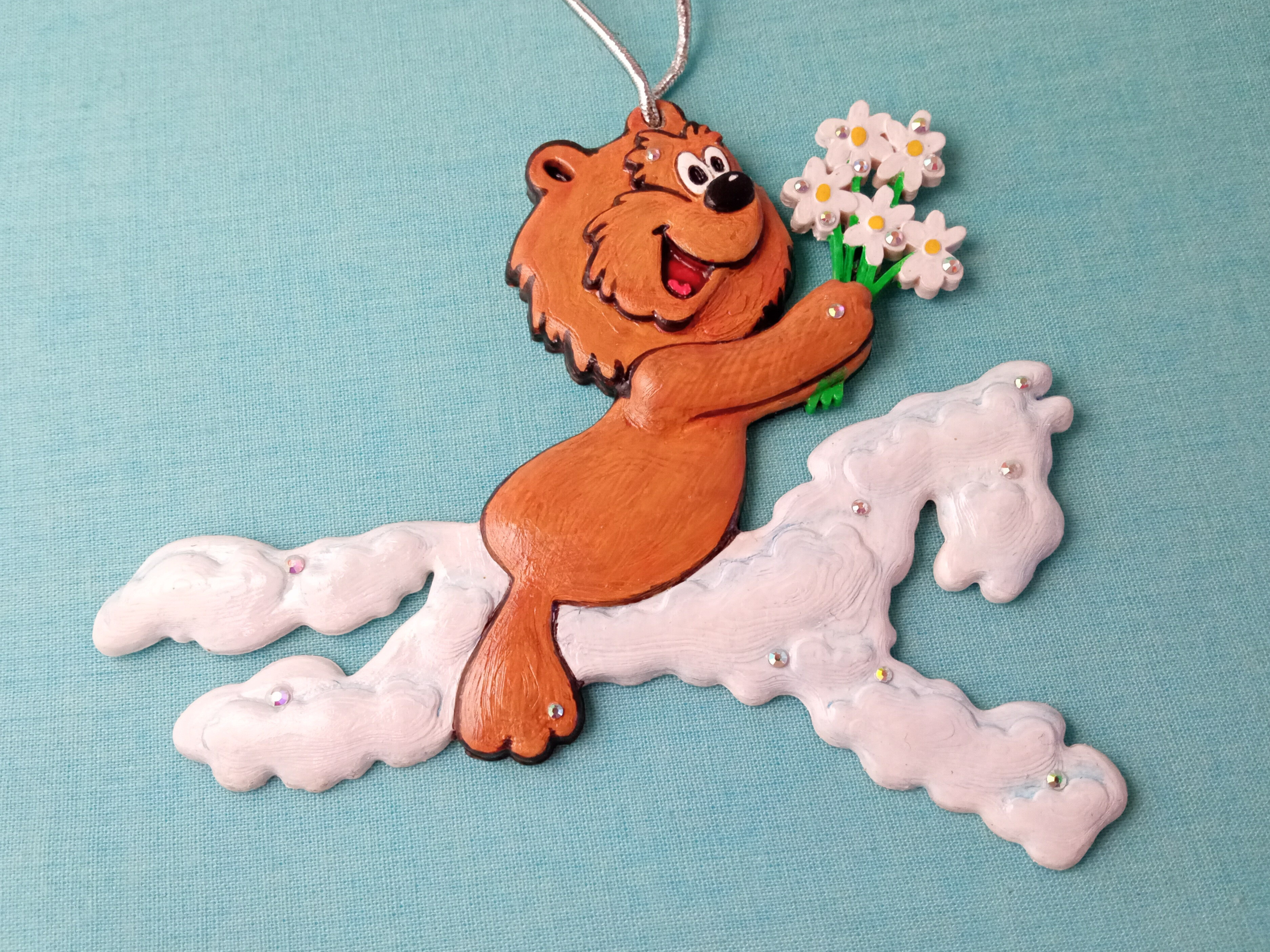

Мне захотелось тоже отметиться в конкурсе и сделать своего простого и совсем не брутального медведя. Попался в поисковике и вспомнился из глубокого детства медведь из трям-трямдии:
Приятная искорка из нашего прошлого пусть станет новогодним украшением. Я решил сделать его в виде простого барельефа.

Не факт, конечно, что распечатка получится такой же, но можно постараться.
После печати слоем 0,1 мм (слой лучше брать минимальный, чтобы уменьшить слоистость) получилось вот это:
Ах да позабыл. Я немного обработал полученную модель с помощью скульптинга в Блендере, чтобы сгладить некоторые резкие грани и добавь объема плоским поверхностям.
Покрасил акриловыми красками и добавил блеска (возможно зря):
