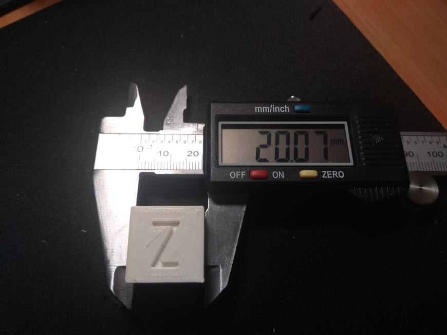

Основное, это то что пока получилось очень медленно, 15мм/с, причем по ходу первый слой тоже так же можно делать, липнет к столу как бы не сильно, но не отрывается. Сопло 190, стол 50. Что то надо делать с ретрактами, ибо течет.
Сначала были макароны в фидере, очень много белых макарон. И как следствие очень много, очень токнких макарон на модели. У меня клон "BMG" (я правильно назвал ? ) расстояние от "каналов" прохода пластика до шестерней очень маленькое, т.е. вставку не вставить, там уже производитель постарался. Но он и оттуда выползал.

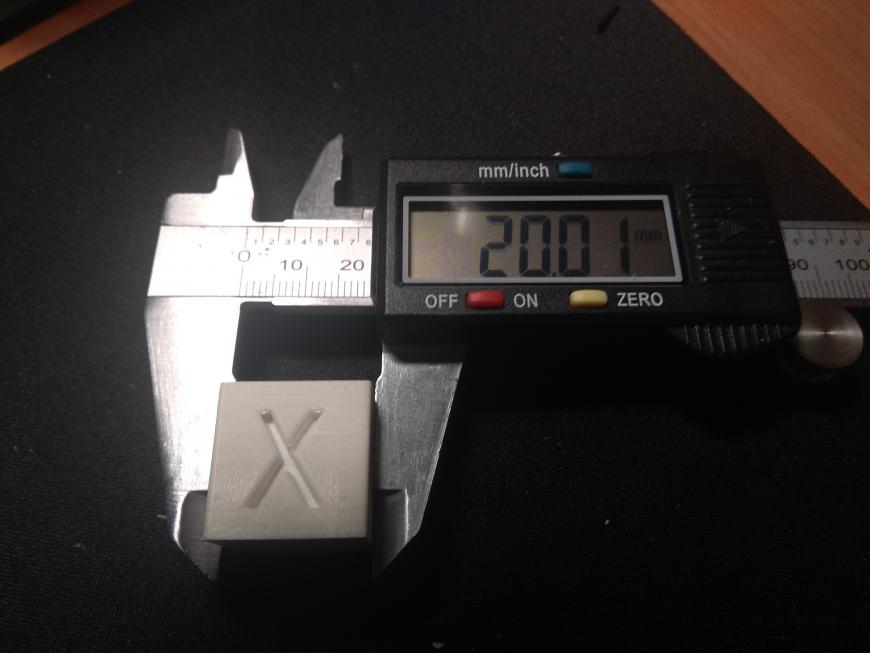

Для начала отрегулировал положение подающих шестерней, что бы пазы с зубьями были соосны каналам. Потом настроил шаги. На жестких пластиках было 418, на этом 498. При это пруток смотан с катушки, т.е ему ее не нужно ее крутить, т.к. тянется и вообще не понятно. Винт регулировки натяга близко к максимуму. Проверяем шаги, если пару раз близкие значения то ок. Дальше просто давим нить через замену пластика на низкой скорости, если не путается в экструдере, то ура ура. Поток поставил на 102%. На жестких стоял 89%. Есть небольшая переэкструзия, но это уже все тонкие настройки.

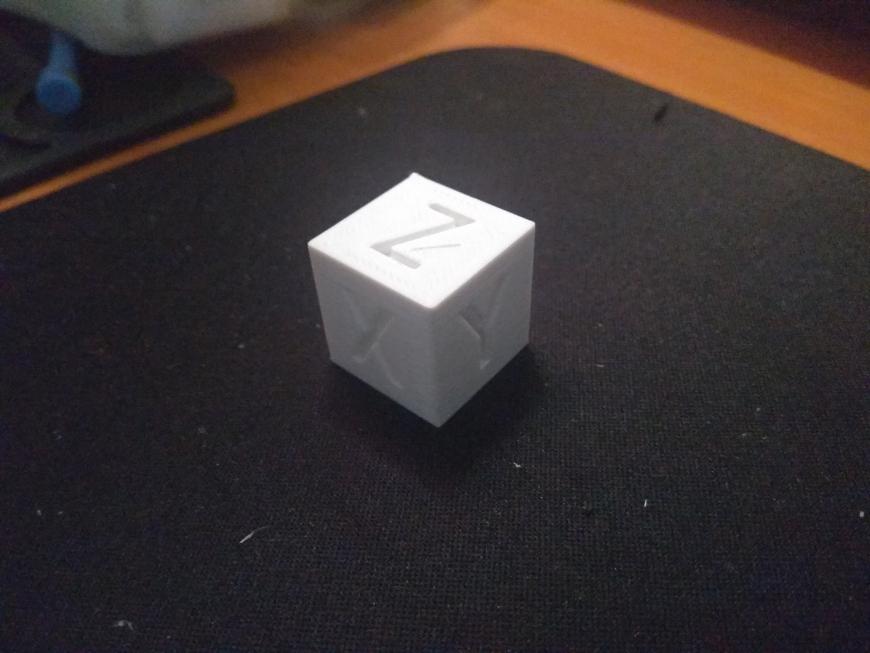

Что получилось:
А собственно тестовый кубик, упругий, и фиг разорвешь. После сжатия полностью восстанавливает форму. Размеры не сжатого кубика, ну они такие, кубик может быть и слегка сжат, он мягкий, как такое измерить я не знаю.
Что не получилось:
Первый тестовый кубик, порвался около основания, там было малок шагов и поток 88%, но выглядел норм. И много тестовых кубиков когда нить путалась в фидере.
Что делать дальше:
Более тонко настраивать поток (я так понимаю только на глаз), настраивать ретракты (чето мне кажется на башенках может быть жесть), пытаться чуток повышать скорость после этого (не факт, что с боуденом получится)
Мои субъективные выводы:
Печатать таким типом пластиков можно. Да, надо повозиться с настройками, но это же совсем чуть чуть, вечер всего, кто то пытается добиться идеальных результатов неделями. Тут результаты не идеальные, но и задачи на это вечер такой не стояло. За такие "скромные" деньги кило такого чудесного по свойствам пластика по сравнению с конкурентами просто прекрасно.
