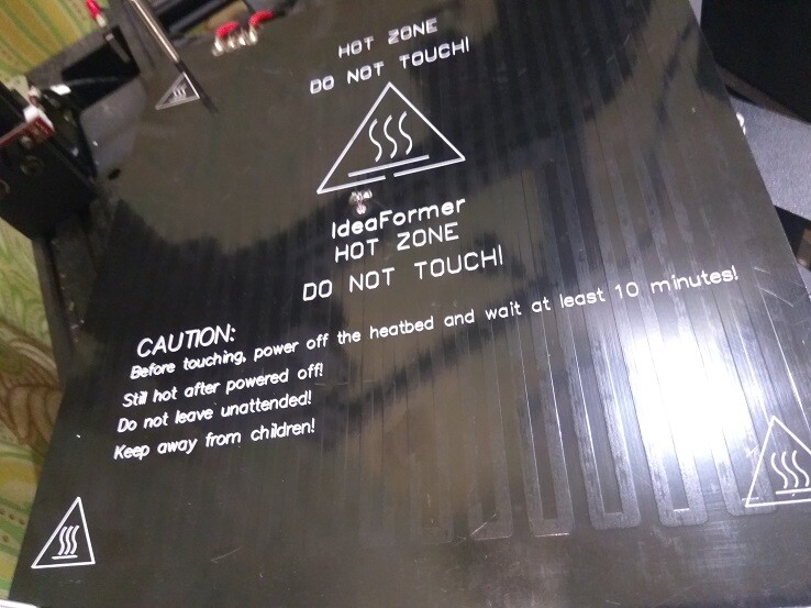

- ! Ядовитая магнитная наклейка стола, которую придется выбросить.

Главным шоком для меня стало наличие в комплекте чудовищно ядовитой магнитной наклейки стола. Её резкий запах встречает вас первым при открытии коробки. Если же вы таки додумаетесь - как некоторые - запустить на ней многочасовую печать, то вас ожидает довольно пугающее ухудшение самочувствия + 2-3 дня мерзкого вкуса этой самой наклейки во рту. То есть, совсем криминал, для бытового принтера, вполне годный для всяких официальных запросов и судебных разбирательств.
Тут надо заметить, что я не являюсь каким-то гиперчувствительным человеком, и, в принципе, "химические запахи" в малых концентрациях нахожу приятными.
Я пришел к выводу, что ядовит не сам магнит, а клеевой слой, которым магниты крепятся к столу и адгезионной поверхности: нижняя, еще не приклеенная к столу часть с защитной пленкой, пахнет значительно сильнее, нежели верхняя, где склеивание уже произошло.
Клеевой слой несет на себе марку 3M 200MP. Законность такой маркировки, насколько я понял из каталогов, вызывает сомнение, ибо оригинальный акриловый адгезив 200MP предлагается даже для медицинского применения.
Я не встречал тему "ядовитых наклеек", так что, если вам известно больше, прошу кинуть ссылку.
В целом - пришлось спешно вырезать стекло.

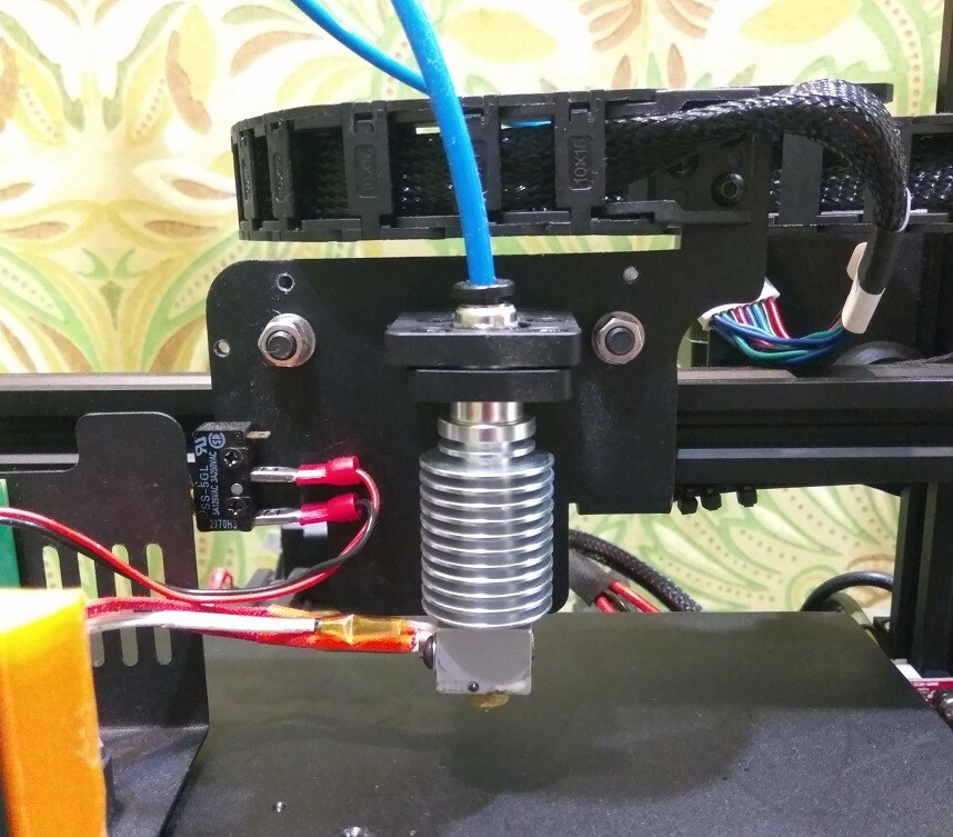

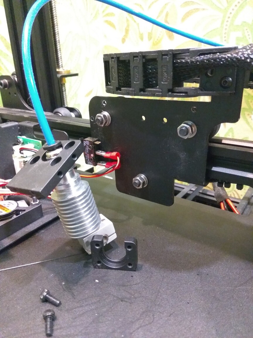

Ну, а главной проблемой, естественно, - как и у других - является обдув. И печатная головка в целом. Какого-то простого решения, без капитальной переделки головы, я пока не вижу. Как вариант рассматриваю возможность приобретения эндеровской каретки, дабы воспользоваться многочисленными готовыми конструкциями, пока собственных навыков работы с CAD-программами недостаточно.
Крепление хотэнда к каретке - совсем уже странное. Чудесная надежная шейка радиатора V6 не задействована, а в том, что есть, радиатор точно не позиционируется, и имеет свободный ход в пару мм в горизонтальной плоскости, и чтобы сохранить необходимое расстояние между соплом и обдувом, каждый раз приходится запоминать, в каком положении его фиксировать.
Однако несложные вещи, конечно, можно печатать и со стандартным обдувом.

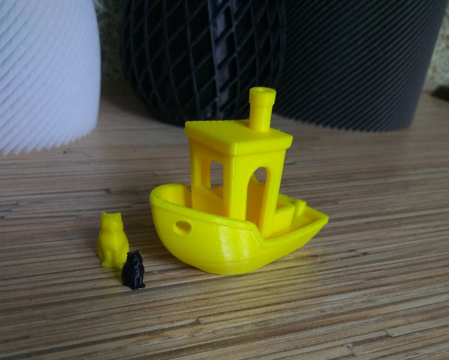

Чуда не случилось*, на что рассчитывал - то и получил, карты расположения граблей давно опубликованы, руки от результатов не опускаются, по крайней мере. Не разочарован. Довольно импульсивная покупка, позволившая необычным способом решить свои ремонтно-бытовые задачи. И не хило так расширить свой потенциал. Но глупой возни, сжирающей время, конечно, много, и конца ей не видно.
