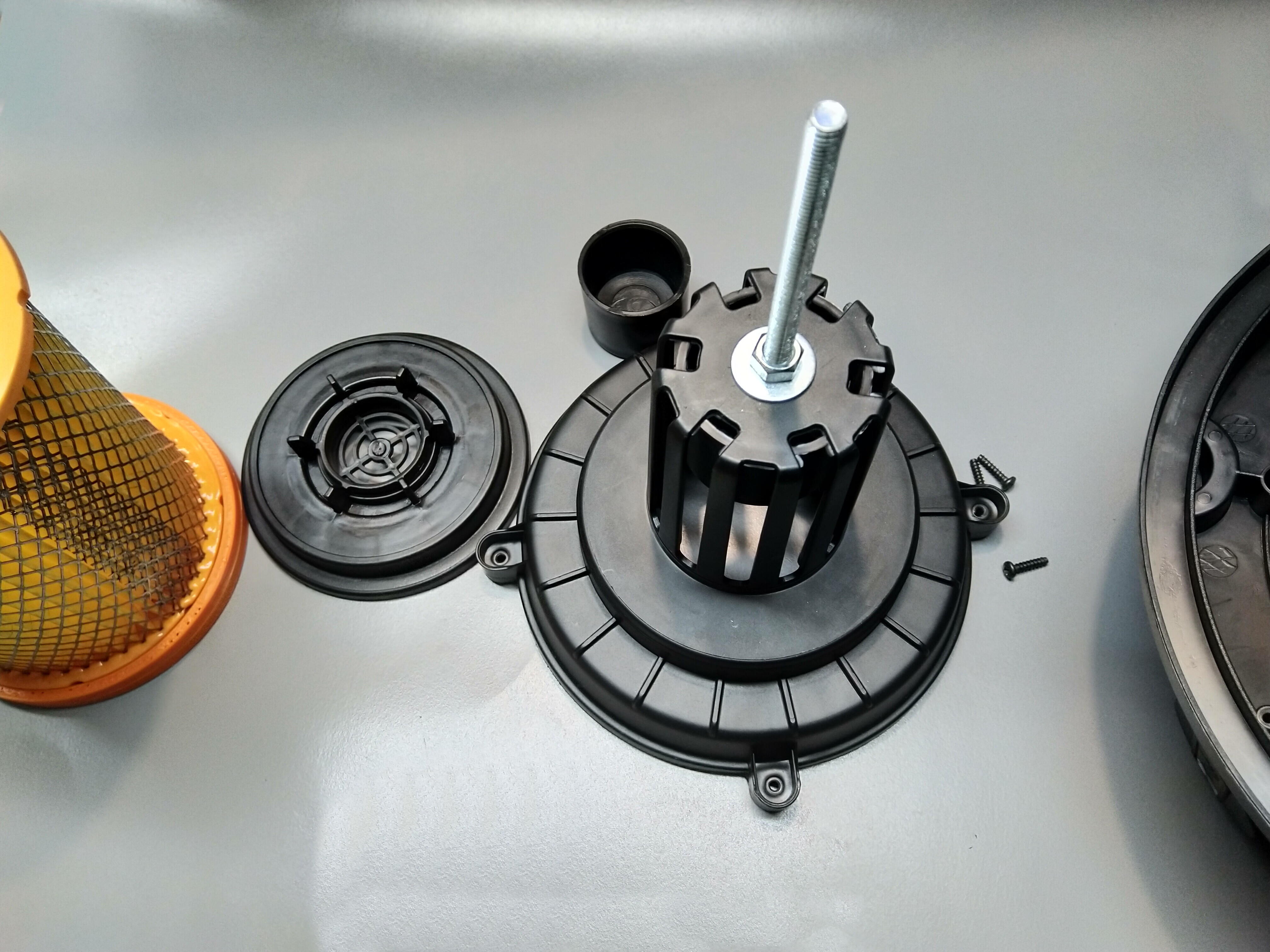

Берем половинку пылесоса, идем в авто магазин, и ищем самый дешевый воздушный фильтр, который подойдет для наших целей.
Узнаем, что нам отлично подходит воздушный фильтр LUXE LX-2141-B от автомобиля Москвич 2141
Берем штангенциркуль, обмеряем свежекупленное изделие, с помощью 3D-принтера изготавливаем прижимную шайбу, повторяющую контуры резиновых уплотнителей фильтра
Подходит идеально, приступаем к установке
Для разборки откручиваем 4 самореза, снимаем держатель фильтра. Видим двигатель с улиткой
Пластиковой карточкой или, на худой конец, отверткой отщелкиваем внутреннюю часть корпуса
Не теряем поплавковый клапан и запоминаем, какой стороной он вставлялся
Сверлим в держателе фильтра отверстие на 8 и бежим в магазин за увеличенными (кузовными) шайбами, болтом М8*100мм и гайками
Примеряем. Третий раз в магазин бежать не нужно, длины болта хватает
Печатаем первый найденный барашек
Собираем в обратной последовательности. Не оставляем лишних деталей.
Модель шайбы можно скачать на thingiverse.
