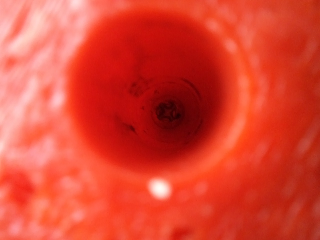

Для катушки я изготовил вот такой шкив. Внутри шкива вкручивается болтик, шляпка которого смазана силиконовой смазкой и выполняет роль опорного подшипника, так в петлях дверных делают.Ну и собственно все. Катушка под собственным весом вращается чуть ли не сама. )))Итого: затраты равны нулю, места не занимает, функцию выполняет + всегда можно использовать по назначению.
