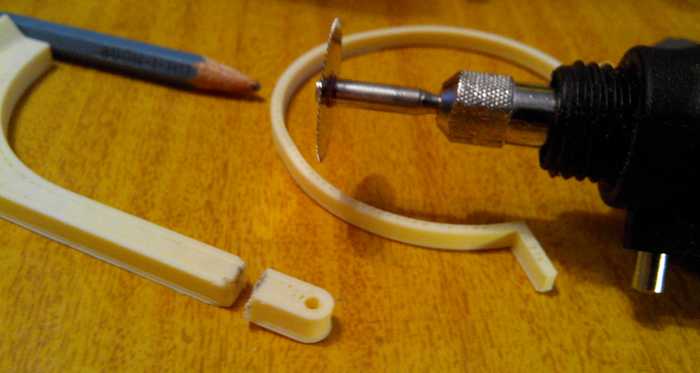

Напечатав два комплекта зажимов под катушки, обратил внимание на то, что имеющаяся свободная катушка из-под пластика от НИТ на них не зажимается - слишком узкая. Тогда сообразил, что Руслан ориентировался, видимо, на катушки как_от_FDplast (более широкие), и я решил предусмотреть пружины, которые позволят использовать различные катушки. А для использования узких катушек один из комплектов зажимов сделал поуже, отпилив по ~1 см от каждой детали - неэстетично, конечно, но зато "дешево, надежно и практично" (С) "Бриллиантовая рука":
Встал вопрос изготовления пружин. Прикинул, что при выбранном расстоянии между стенками станка в 15..16см длина пружины в рабочем состоянии должна меняться от 3 до 6 см, в свободном не менее 9. Тащиться за проволокой в гараж не хотелось, поэтому решил попробовать напечатать. До этого печатью пружин не занимался и даже не интересовался. После беглого пятнадцатиминутного просмотра интернета на тему моделей пружин решил спроектировать несколько своих моделек:
