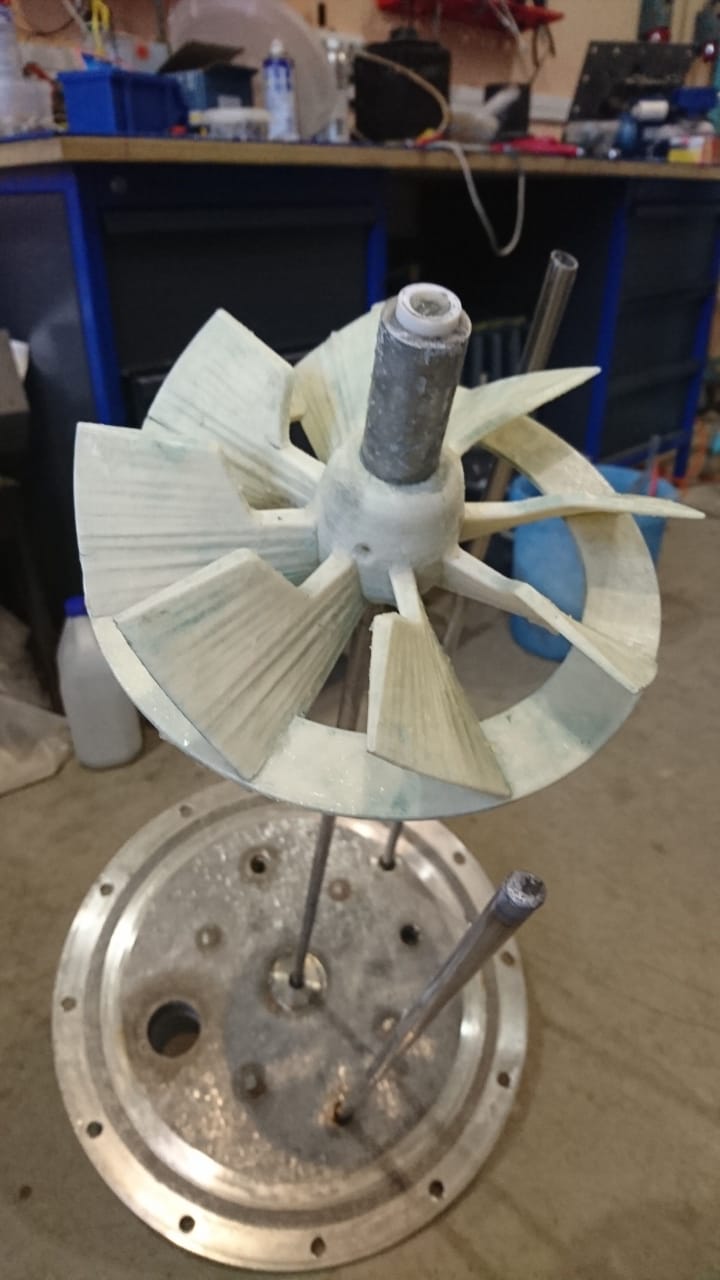

Одной из моих последних разработок могу назвать диссольвер с двумя рубашками для изготовления исходного материала под синтез нано-SiC. Для него на 3д-принтере распечатывалось несколько деталей. Стойка под мотор-редуктор была изготовлена из обычного ABS. Переходник с резьбой и конусом для установки лабораторного стеклянного холодильника и наконечник погружной мешалки я печатал из ABS+PC. Во время эксплуатации никаких проблем с деталями обнаружено не было. ABS+PC был выбран из-за более высокой термической стойкости, поскольку процесс в этом аппарате идет при температуре свыше 80 С.
Наконечник мешалки
