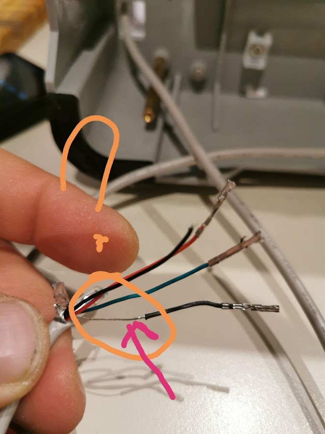

д) из 4 проводов с концевика 3 нормальных привычных нам провода и один оплетка. Если использовать вместо минуса оплетку то начинает работать светодиод на концевике при замыкании. Я все же перепаял минус и отпаял оплетку на концевиках - теперь на них видно когда они замкнуты

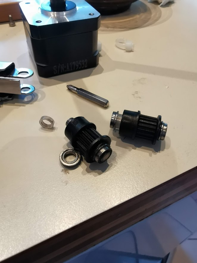

к слову все что приходит по гарантии намного лучшего качества чем то, что пришло в принтере. Даже двигатель другой, не 0.8А а 1 А. Ну и сам винт намного аккуратнее. Хотя то же в гайке немного стружки.
слева - умершая шестерня, справа новая. Развалились втулочки они же начали клинить и щелкать.
Вынимаем ось Z. Видим как лихо клинит на ней гайку вверху. Меняем на новые. Вспоминаем что хорошо бы ее промыть - снимаем, промываем, радуемся что промыли - количество стружки не радует, смазываем смазкой для суппортов (150 р в магазине автозапчатей). Пытаемся извлечь шестеренку ремня оси Х. Материмся, откручиваем мотор оси Х. Убираем кольцевой ремень. Шестерню меняем, смазываем. Протягиваем болтающуюся шпулю на моторе (как так, протягивал ее месяц назад?!). Видим что винт болтается в резьбе - используем синий фиксатор резьб. Разбираем ось Y, так же фиксируем шпулю. Протягиваем все, смазываем, натягиваем ремни по Y. По X ставим приличный gates. (По Y они давно уже стоят). Все. Механика собрана.
