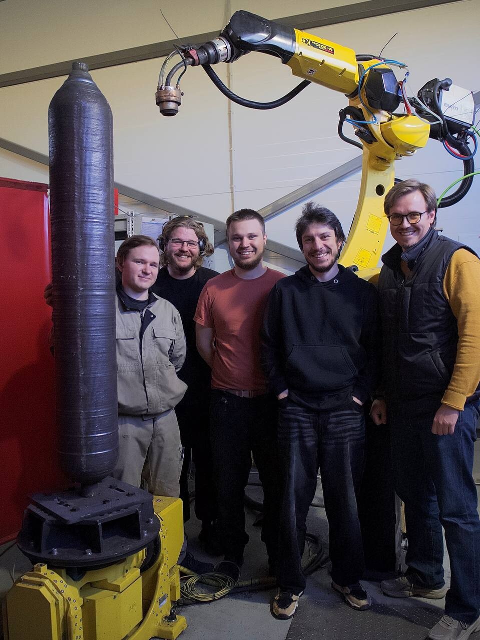

Наша команда успешно завершила изготовление сосуда высокого давления с рекордными для нас параметрами. Деталь, выращенная по аддитивной технологии WAAM, предназначена для работы под давлением 50 МПа.

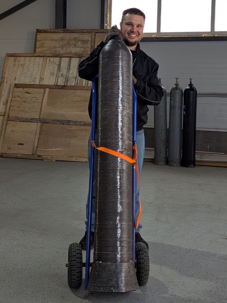

Это самый высокий образец в нашей практике. Высота баллона составляет 1570 мм.
Баллон успешно прошел гидравлические испытания с нагружением давлением до 75 МПа.
Ключевые детали проекта:
Материал: высокопрочная сталь с пределом текучести 700 МПа.
Время выращивания: 93 часа.
Эффективность: Режим наплавки с коэффициентом горения дуги 90%.
