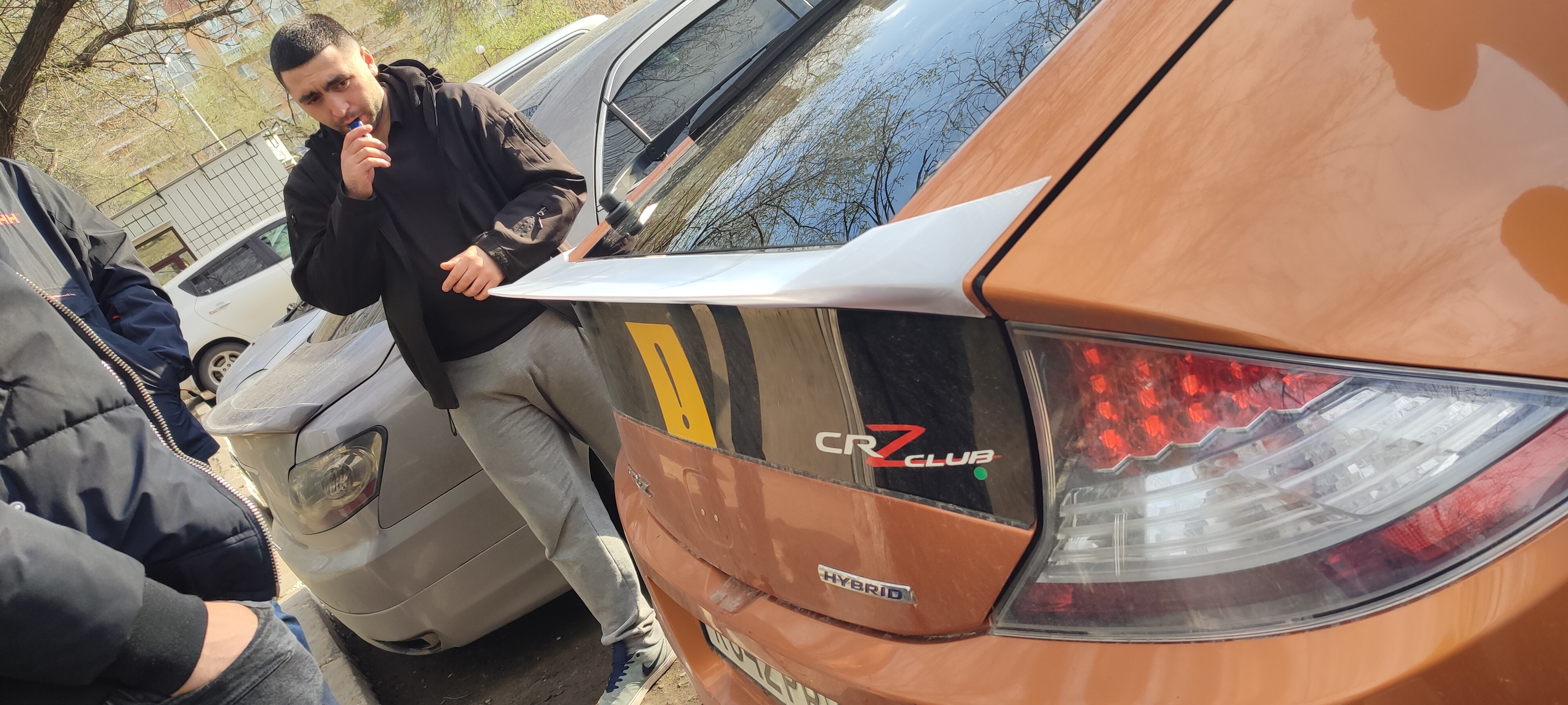

Наконец-то дошли руки до написания блога). Некоторое время назад, к нам обратился клиент с просьбой сделать кастомный спойлер для CR-Z, так как на рынке для данного авто такого плана спойлеров нет. Мы дали положительный ответ и началась работа.
Первым делом мы отсканировали авто, а точнее половину, на которой находится крышка бензобака. Пришлось частично заходить на другую сторону, так как авто имеет небольшие дефекты на первой стороне. После — принялись за моделирование.
Первый вариант спойлера согласовали с заказчикам, после утверждения — приступили к его воспроизведению.
Примерив на авто поняли, что он смотрится совсем не так, как на рендере).
Не долго думая приняли решение отрисовать заново. Потратили значительно меньше времени, нежели на первую версию, так как были уже референсы и место прилегания.
По готовности всё согласовали и приступили к печати. После — склеили и покрыли жидкой шпатлевкой.
Всё высохло, подмазали недочёты и принялись изготавливать матрицу. По времени ушло примерно 2 недели. Не торопились, так как опыт большой в этой сфере. Да и с утяжкой геометрии мы уже сталкивались.
После всех манипуляций приступили к изготовлению изделий.
Ну и фото установленного спойлера на авто.
