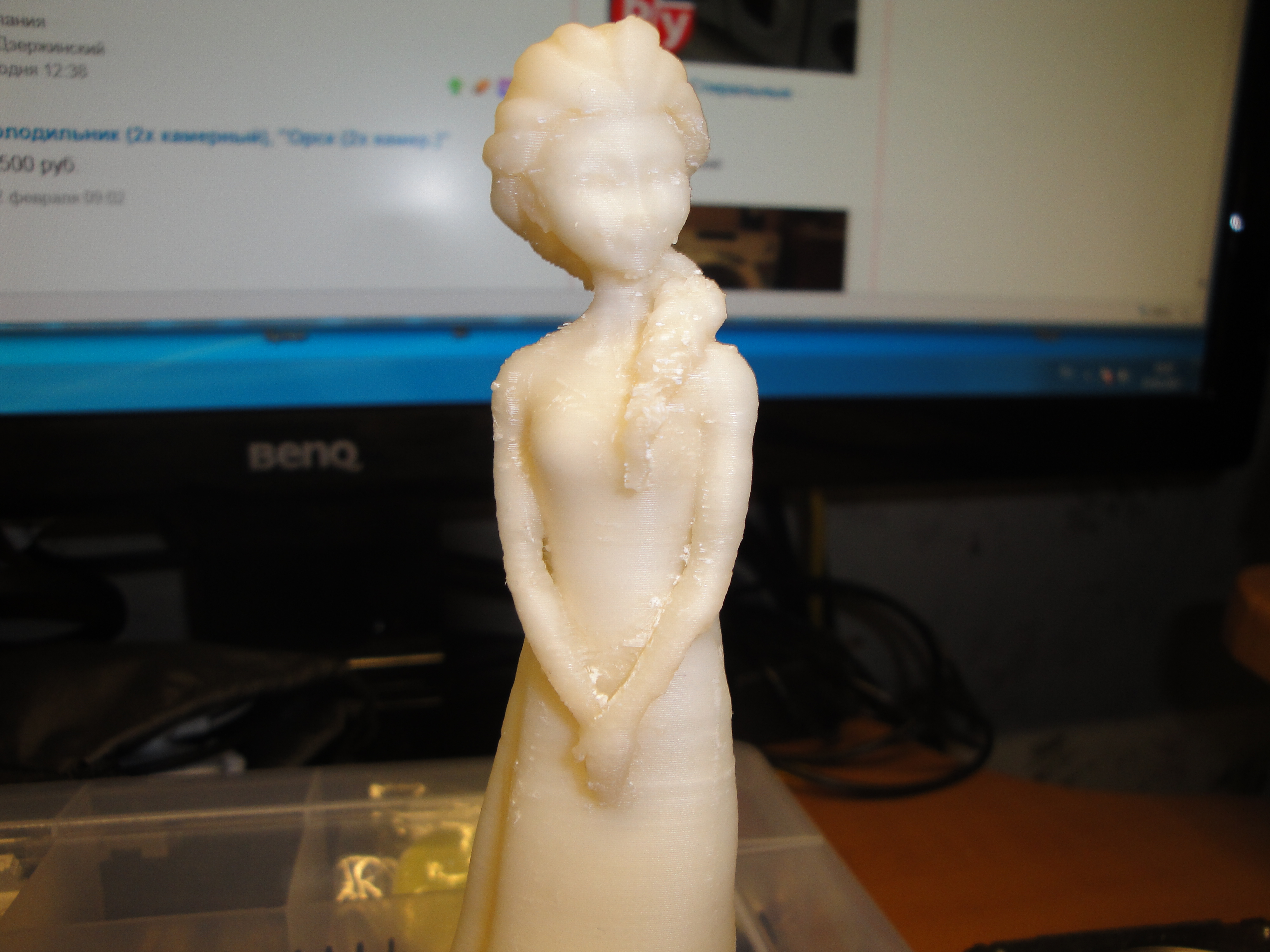

История с HIPS-ом произошла еще в 2015 году, при покупке акрилового Prusa i3 на Али. Заранее заказал пластик дешевый (переходный) ABS и HIPS. Пока принтер пришел, пока я его собрал пластик каким-то образом поменялся коробками, а катушки подписаны не были. И начал я печатать HIPS-ом, думая что ABS. Потихоньку начали терзать сомнения что пластик у меня не как у всех ( в ацетон деталь распечатанную окунешь, а она блестящей не становится, и ABS-сок из отходов странный получается с осадком). Освоившись распечатал модель черепа и в самодельную ацетоновую баню - до этого я думал что самое долгое это печать, но часа через 2,5 процесс все-таки пошел и HIPS сдался ацетоновой бане.
С историей все, теперь картинки.
НапечатаннаяБез поддержекПосле баниНапечатаннаяПосле баниИтого что имеем:
- для ненагруженных деталей и разных моделей простой в печати и удобный в постобработке материал
- не надо ошкуриваний, достаточно ножом срезать поддержки (а HIPS мягкий и ножом очень хорошо режется)
- не нужен дорогой растворитель (при окунании или проходе кисточкой матовость остается, а межслойное сцепление увеличивается)
- можно регулировать оттенки у белого HIPS-а (при увеличении температуры экструзии +5 градусов и уже цвет натуральный)
- и в бане если подержать подольше он не расплывется, а станет монолитным и цвета слоновой кости
Себе первым делом обдув напечатал кольцевой и кабель-канал.
Ps. В ацетоновой бане иногда эффект интересный наблюдался - слои у модели разбухали (думал что испортилась и выкинуть уже хотел) но после высыхания все становилось отлично. Наверное зависит от температуры бани.
