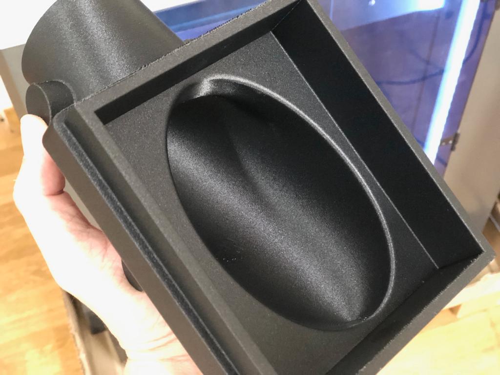

Задача – патрубки воздушных фильтров 2шт.
По ТЗ нужен был ударопрочный пластик с высоким (относительно) порогом по температуре.
Патрубки размещены неподалеку от цилиндров оппозитного двигателя мотоцикла.
Температуры там не высокие, но все же подбирали пластик с запасом.
Печатали на Designer XL
Пластик ломкий, поддержки при небольшой плотности и малом пятне контакта со столом, могут сломаться. Сопло утаскивает их за собой. Учитывайте это при выборе параметров.
Хотя спекаемость и высокая теплоотдача пластика выручает, и навесные слои, если имеют хоть небольшой шанс зацепится за ближайшую стенку, выстраивают поддержку заново.
Видно на фото.
Про фактуру уже написали многие, и это сильная сторона пластика.
Внешний вид отличный, и если печать проходит идеально, деталь можно использовать без постобработки.
Однако если на отпечатке, как у нас в первой попытке со свалившейся поддержкой, будут сопли или другие артефакты, их удаление не проходит бесследно.

Повторная попытка и как предполагалось все ОК.
Ни одного отката на чистку за следующие 35 часов печати.
Результат на фото.
Кстати на второй попытке были скорретированы параметры печати поддержек. теперь они выстояли
