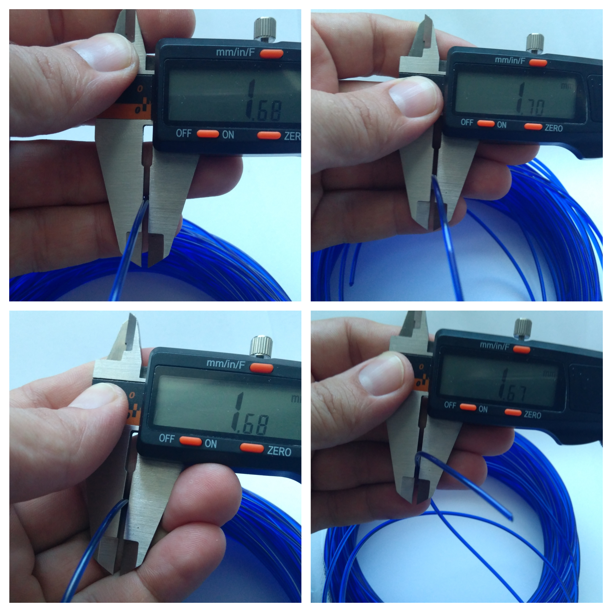

Начал просто с осмотра всего прутка на наличие дефектов. Весь моток был размотан, перемотан, ощупан, обнюхан и так далее. Претензий нет, только одни слюни от цвета, который просто шикарный. Далее смотал всё назад и измерил диаметр прутка в 4-х разных местах.
Как видите он несколько не соответствует заявленному. Не трагедия, но нужно учитывать это при печати.
