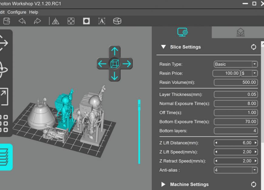

Итак, попыток было 6 где-то. Сначала старая прошивка мешалась, потом плохо сидела платформа. Все перепрошил, откорректировал, сменил по советам камрадов параметры, и на 4й попытке вышла фигурка с кучей минусов. Главный минус - микро-детализация отсутствует. В остальном было вполне хорошо.

С удачной печати использовал только такие параметры:
Думал, все тип-топ будет, но нет. Лепехи вернулись.

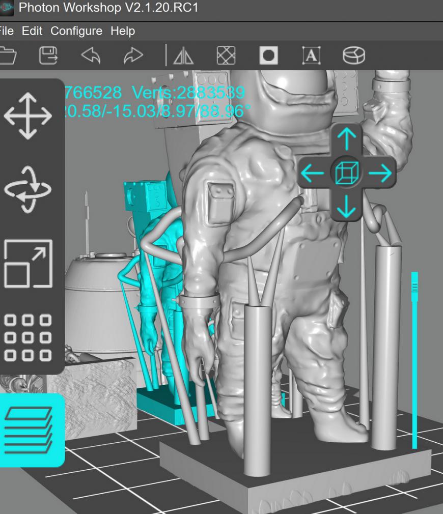

5я попытка: напечаталась только самые мелкие фигурки, большие отвалились и оказались на дне в виде лепешек.
6я попытка - тупо лепешки на дне. Платформа продолжала в холостую работать.
Самое странное то, что 5 и 6 попытки НИЧЕГО не менял, кроме 2х вещей. То есть, на 6й попытке вот что сделал:
а. Сменил у космонавта поддержки, сделав их такими, как на фотке + поставил чувака на платформу. (до того чувак был на тонких конусных поддержках и без платформы)
б. Подлил смолы немного
В остальном ничего не менял.
