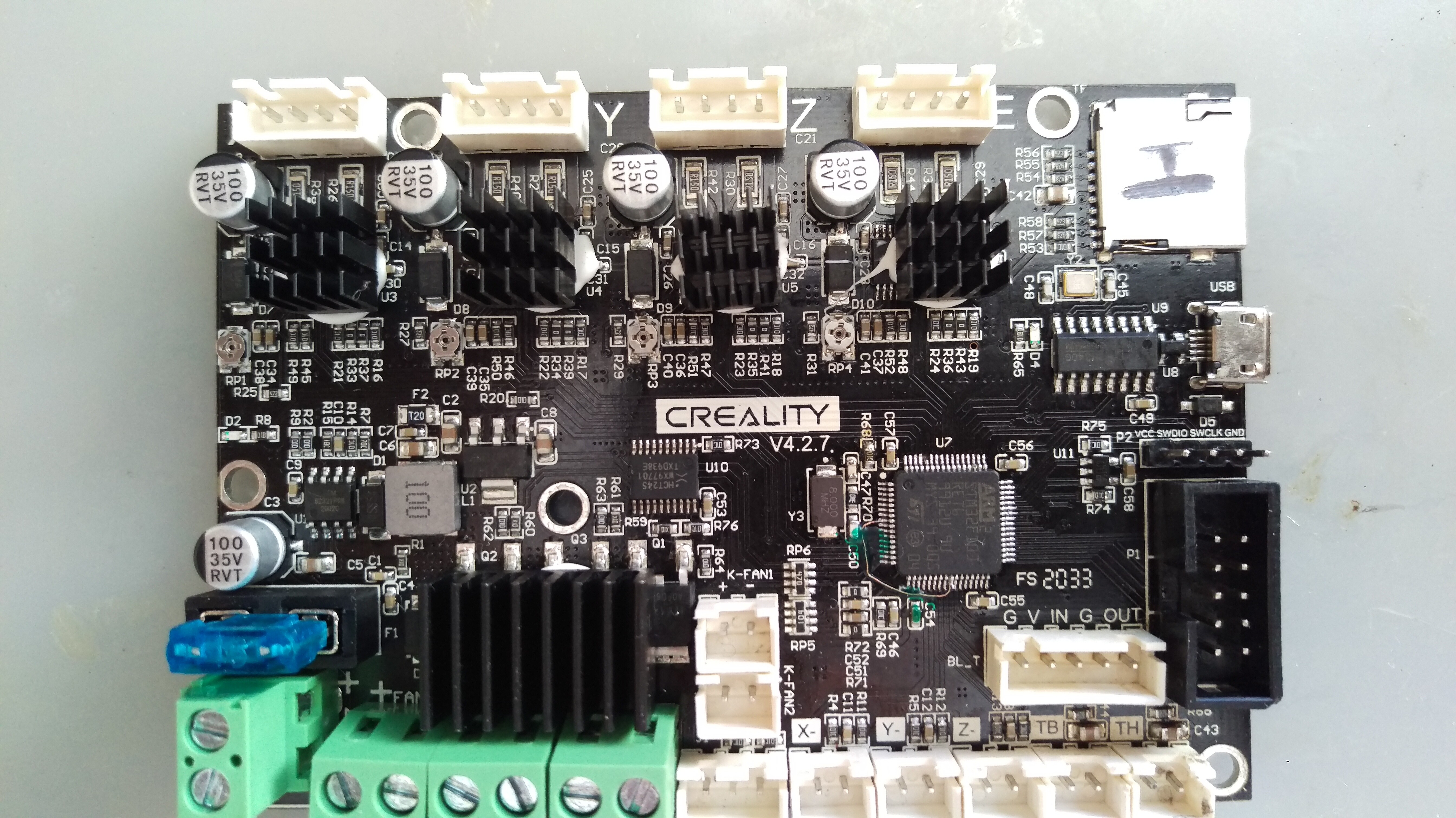

История эта началась с того, что я, на свежекупленной плате с тихими драйверами, при чистке сопла, замкнул нагреватель хотенда с его же термистором. Выход термистора сгорел, плата решила, что перегрев и ушла в защиту. Утерев скупую мужскую слезу, начал разбираться как отремонтировать данную плату. Провозившись неделю, попросил помощи на сайте, но в итоге решил проблему сам. Собственно, здесь и предлагаю варианты решения.
Итак, имеется плата версии 4.2.7 с тихими драйверами TMC2225 и сгоревшим выходом термистора сопла. Здесь установлен 32-х битный контроллер STM32F103RET6 в исполнении LQFP64, то есть на 64 ноги. Плата имеет заводскую прошивку Марлин 1.0.1, а так же посадочное место под гребёнку для программатора. Прошивается плата через протокол SWD (4 контактный).

Второй вариант - переназначение входов контроллера. Метод самый дешёвый, однако не самый верный. Есть один минус – вам придётся самостоятельно создавать прошивки для принтера.
Это возможно, если контроллер жив. Мой был жив и, как и указано в прошивке, находился в защите от перегрева. Узнал я об этом, когда прошил его через флешку прошивкой для высокотемпературного хотенда – принтер загрузился, а на экране горделиво красовалась температура сопла в 300 градусов. Все остальные функции плата выполняла.
Для ремонта понадобятся паяльник с тонким жалом, микроскоп (желательно), качественный флюс, припой компьютер и прямые руки. Для начала рассмотрим теоретическую часть.
Красным выделен сгоревший выход термистора сопла. Зелёным – свободные выходы. Нас интересует выходы PC0 и PC1. То есть нужно лишь физически отключить сигнал от PC5 и подключить его к PC0 либо PC1, а затем в прошивке изменить выход термистора. Но быстро сказка сказывается, да не быстро дело делается. Вот как это выглядит на плате.
Размеры мягко говоря небольшие – для этого и нужен микроскоп.
Я использовал вывод PC0. Поднял 25 ножку микросхемы и соединил проводом с 8. Провод взял от обмотки статора какого-то маломощного двигателя. Получилось вот так.
Для надёжности закрепил провод уф-лаком:

Качаем VSCode и Marlin с официального сайта. Так же необходимо скачать конфигурационные файлы для марлина (они поставляются отдельно). Запускаем оболочку VSCode, в ней в поисковике ищем Platformio и устанавливаем. Перезагружаем комп. Далее распаковываем марлин и конфигурационные файлы в разные папки. Ищем папку с нужным принтером и копируем все файлы в папку с марлином с заменой. Теперь запускаем VSCode и в нём открываем нашу папку с марлином и настраиваем как американский товарищ. Здесь очень важно в самой Platformio.ini указать правильно плату – иначе не соберётся прошивка. В моём случае это STM32F103RET6_creality. Теперь меняем выходы контроллера. Для этого переходим в каталоге марлина: marlin/src/pins/stm32f1 (нужный контроллер). За распиновку отвечают два файла:
pins_CREALITY_V4.h
pins_CREALITY_V427.h
во втором файле описаны двигатели, а в первом наш термистор. В нём-то и меняем наш PC5 на PC0. Всё, собираем прошивку. Щёлкаем на значке инопланетянина, выбираем STM32F103RET6_creality_maple и щёлкаем Build. Если всё нормально прошивка появится в папке марлина в
\Marlin-2.0.x\.pio\build\STM32F103RET6_creality_maple/
Копируем bin файл на флешку, вставляем в плату и включаем принтер. Принтер запустится с новой прошивкой и работающим термистором.
