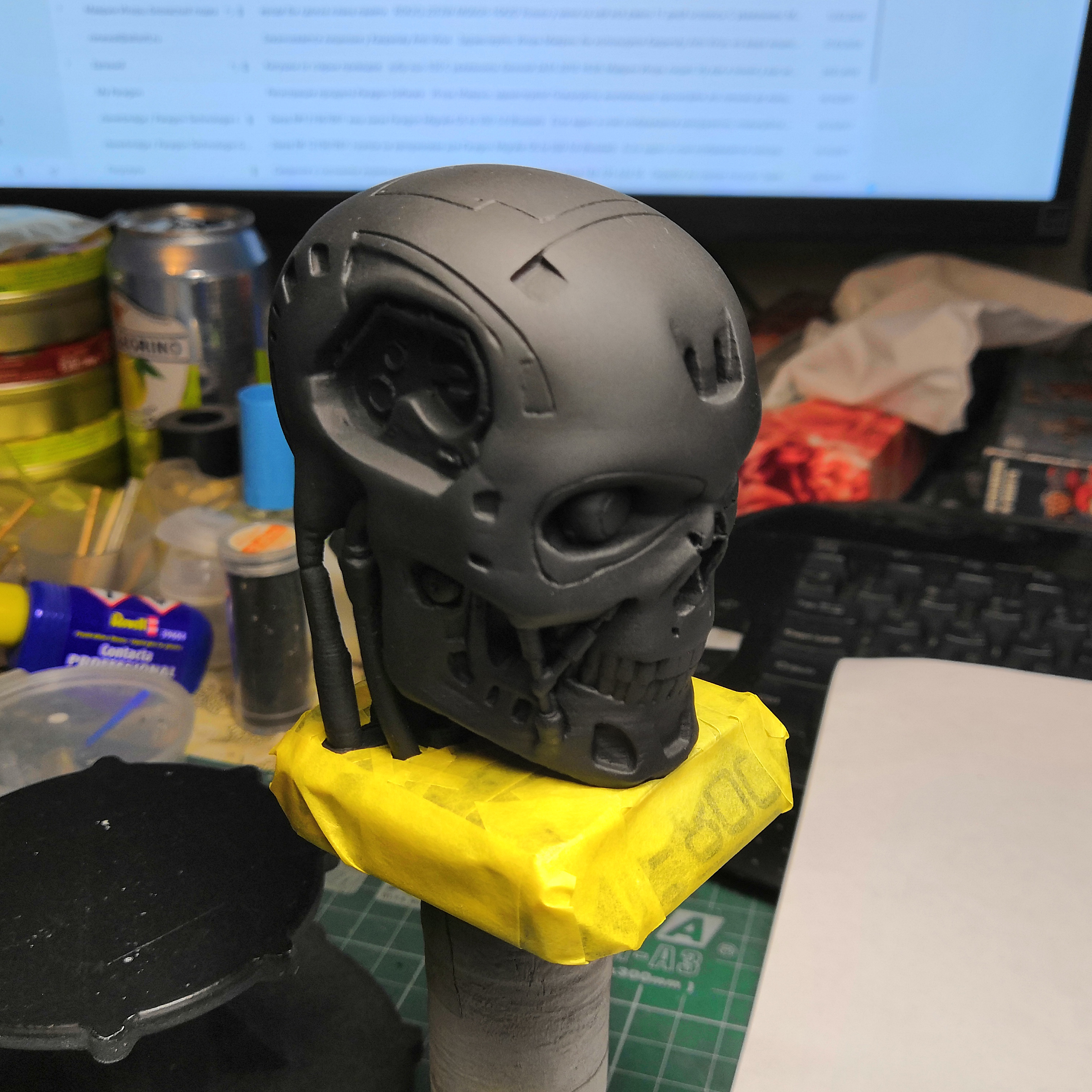

Теперь меня ничего не удерживало от того, чтобы загрунтовать бюст и, наконец-то, начать его красить. Грунтовал из аэрографа акриловым грунтом от Vallejo. Я давно отказался от баллонных грунтов, чего и вам советую. В разы меньше грязи. Можно сказать, что грязи нет совсем, только масочку и перчатки, при работе с аэром, я, всё же, советую использовать.
После грунтования наступил черёд металликов. Это именно та самая краска, которую я хотел попробовать, и для которой этот проект стал "пробой пера". Это Vallejo Mecha Color. Краска очень текучая и довольно таки укрывистая. Накладывать можно и кистью, но я буду распылять из аэрографа, тем более, что она достаточно жидкая, чтобы делать это не разбавляя краску. Кстати, заявлено, что после 24 часов высыхания - краска, из-за какой-то фигни в своём составе, становится устойчивой к механическим повреждениям.
В общем, заклеив маскировочной лентой подставку-основание, я начал "дуть" краску, и вот что получилось:
Немного зернисто вышло, видимо стоило финишно пройти самой мелкой (2000-ной) наждачкой перед грунтовкой и покраской, но зато я проверил инфу о механических свойствах краски. Через сутки потёр её наждачкой. Да! Прям по-варварски! Прям акриловую краску! И она не облазит и не сдирается, а даже немного шлифуется. Конечно заметно, что её шкурили, но потом я поверх нанёс ещё слой краски и всё стало хорошо. Задул глянцевым лаком, чтобы облегчить работу со смывкой и оставил сохнуть.
