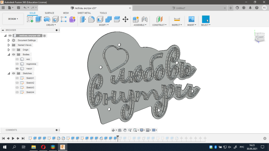

Покажу на примере Fusion 360, принцип создания вот такого небольшого светильничка.Еще один вариант светящихся надписей (и не только)

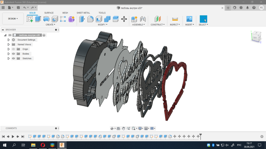

Весь светильник состоит из 4х частей. 1я - задняя часть, по сути корпус с подложками и светодиодной лентой. 2я - сама белая подложка, для более равномерного отражения света. 3я - контур текста (фигуры) напечатанный сразу на белой подложке, в которую укладывается передняя часть. И 4я - собственно передняя часть, компоненты которой могут быть распечатаны сколько угодно цветами. (в моем случае - черный фон и красное сердце)Еще один вариант светящихся надписей (и не только)
Итак, чтобы повторить нечто похожее, нам пригодится либо мощный ПК, либо как в моем случае - терпение. Вся проблема заключается в том, что скетч (изображение, текст, логотип) состоит из большого кол-ва сплайнов, работа с которыми сильно нагружают процессор (к моему большому удивлению). Если Вы владеете хотя бы одним из этих требований, то смело повторяйте!
Уверен, что у каждого есть свой любимый софт, поэтому опущу пошаговую инструкцию и сразу переду к сути.

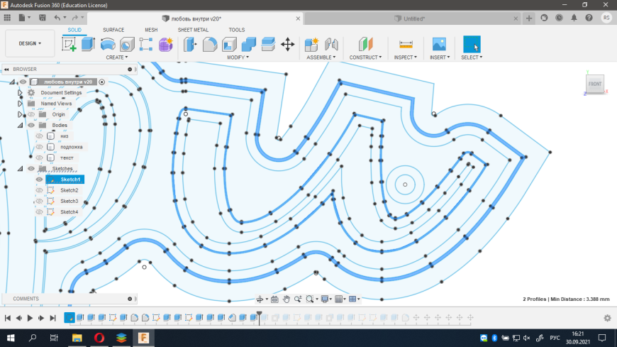

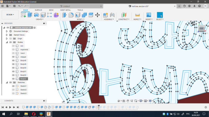

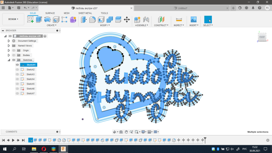

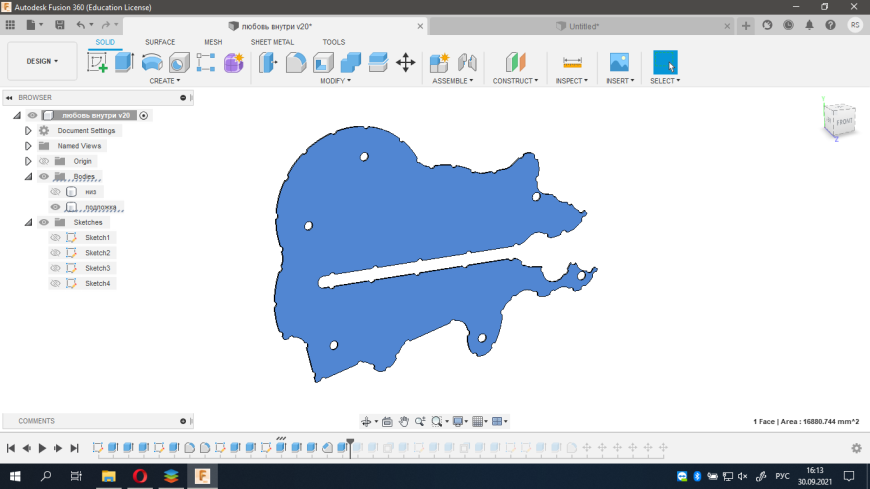

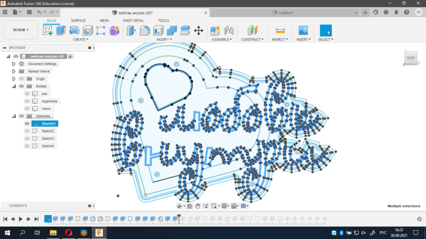

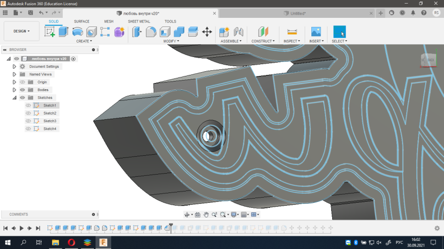

Первым делом нам нужно получить вот такой скетч. Синим выделены основные элементы, вокруг которых создавался периметр:Еще один вариант светящихся надписей (и не только)
Собственно, сам периметр:Еще один вариант светящихся надписей (и не только)

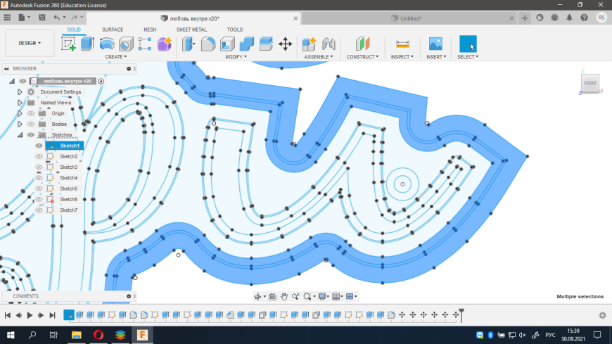

Вблизи можно разглядеть, что периметр, он же стенки, состоит из 3х линий:Еще один вариант светящихся надписей (и не только)
Самая крайняя - внешняя стенка:Еще один вариант светящихся надписей (и не только)
Две внутренние линии - внутренняя стенка:Еще один вариант светящихся надписей (и не только)
Ну и средняя - это зазор для усадки пластика:Еще один вариант светящихся надписей (и не только)

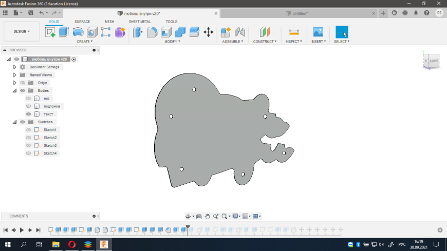

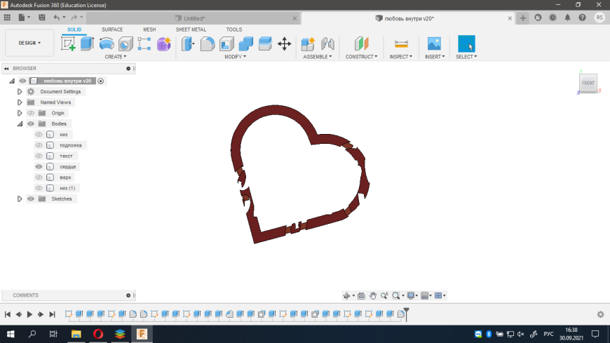

После выдавливания выглядит так:Еще один вариант светящихся надписей (и не только)
Для более равномерного света добавляем прямую между слов:Еще один вариант светящихся надписей (и не только)

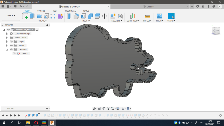

Далее по внутреннему периметру выставляем порожек, на который будет опираться край RGB ленты, и столбики которые будут придерживать ее, если двусторонний скотч не справится с задачей:Еще один вариант светящихся надписей (и не только)
Последнее - проделываем отверстия, через которые притянем верхнюю часть саморезами (вид сзади):Еще один вариант светящихся надписей (и не только)

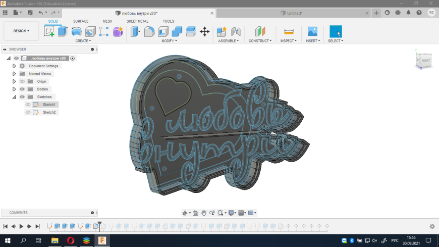

Третья часть - подложка с рисунком. Возвращаемся к самому началу и выделяем все кроме внешнего периметра:Еще один вариант светящихся надписей (и не только)
Выдавливаем:Еще один вариант светящихся надписей (и не только)
И добавляем рисунок с буквами:Еще один вариант светящихся надписей (и не только)
Опять же не забываем про усадку:Еще один вариант светящихся надписей (и не только)
Получится во такой результат:Еще один вариант светящихся надписей (и не только)

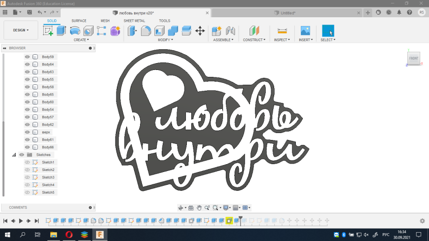

И, наконец, четвертая часть – лицевая. Выделяем и выдавливаем рисунок:Еще один вариант светящихся надписей (и не только)Еще один вариант светящихся надписей (и не только)
Еще один вариант светящихся надписей (и не только)Выделяем и выдавливаем фон:Еще один вариант светящихся надписей (и не только)
Еще один вариант светящихся надписей (и не только)Сзади добавляем места крепления для саморезов на всю глубину светильника:Еще один вариант светящихся надписей (и не только)
Готово! Можно печатать!

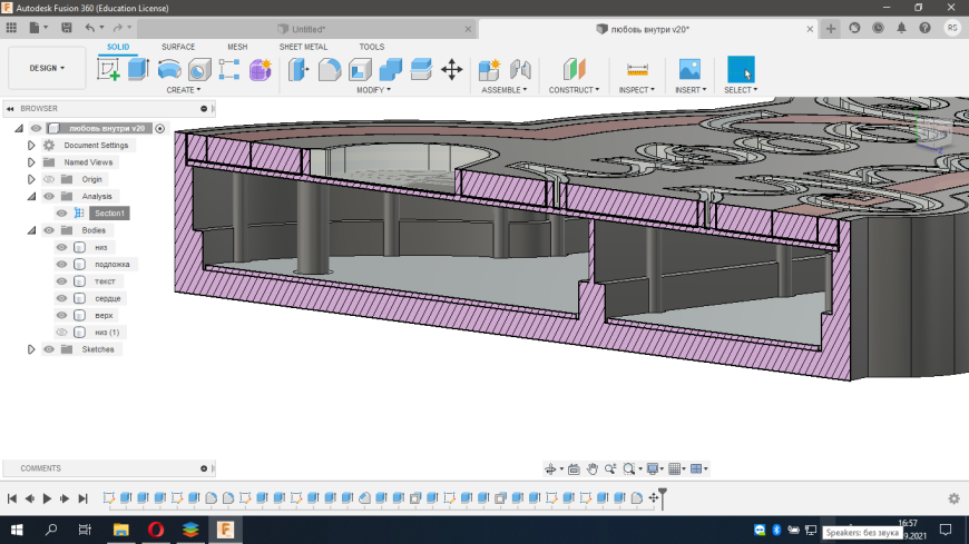

В разрезе все выглядит вот так:Еще один вариант светящихся надписей (и не только)

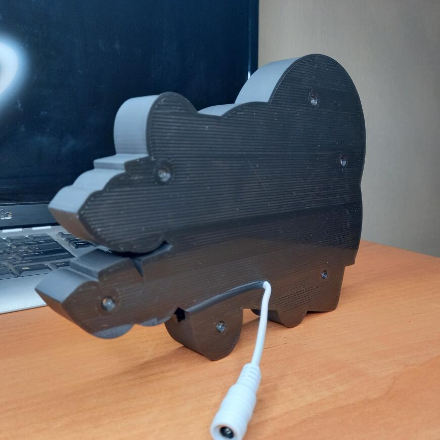

Уже после печати, я обнаружил, что забыл сделать отверстие для вывода кабеля питания, поэтому пришлось его дырявить на месте.

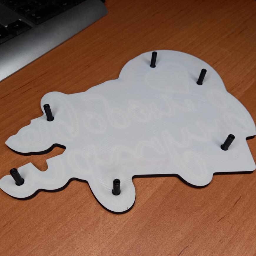

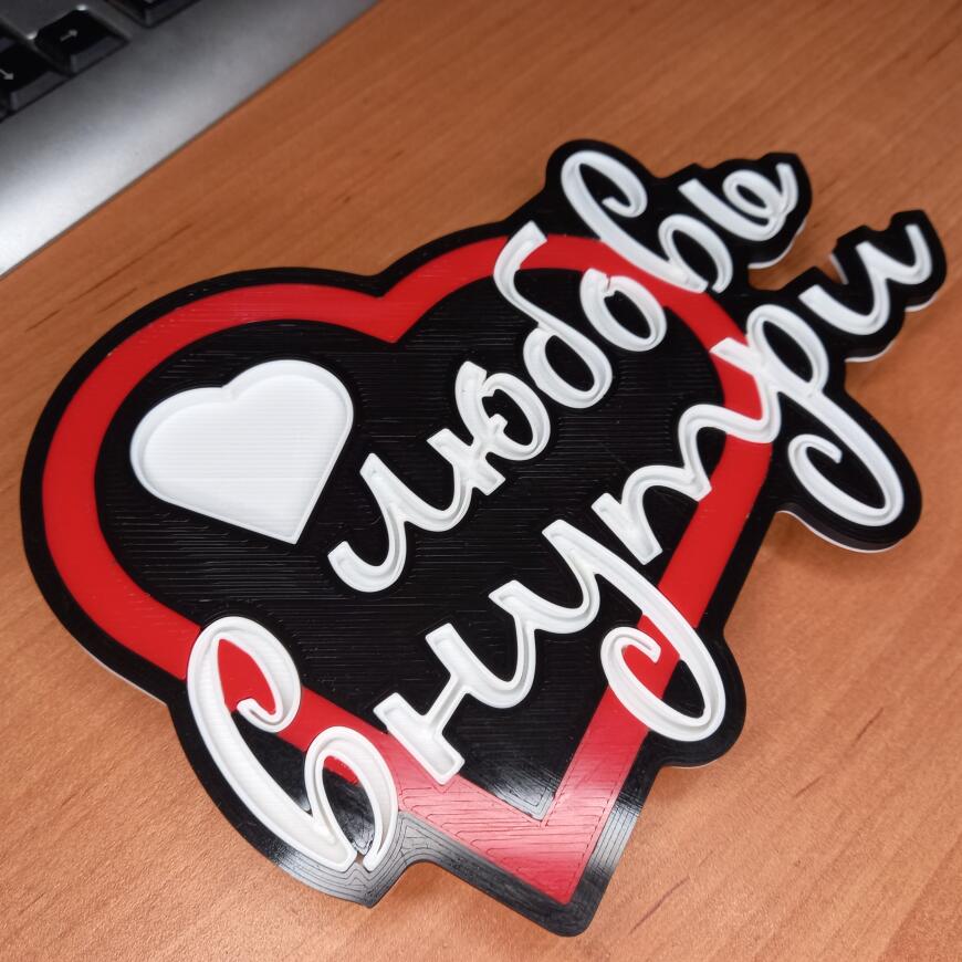

Вот задняя часть с подложкой и лентой:Еще один вариант светящихся надписей (и не только)

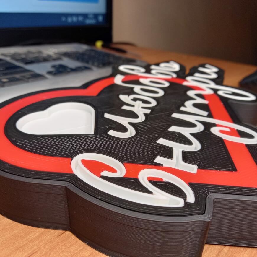

Еще один вариант светящихся надписей (и не только)Вот передняя (жаль без клея не обошлось):Еще один вариант светящихся надписей (и не только)

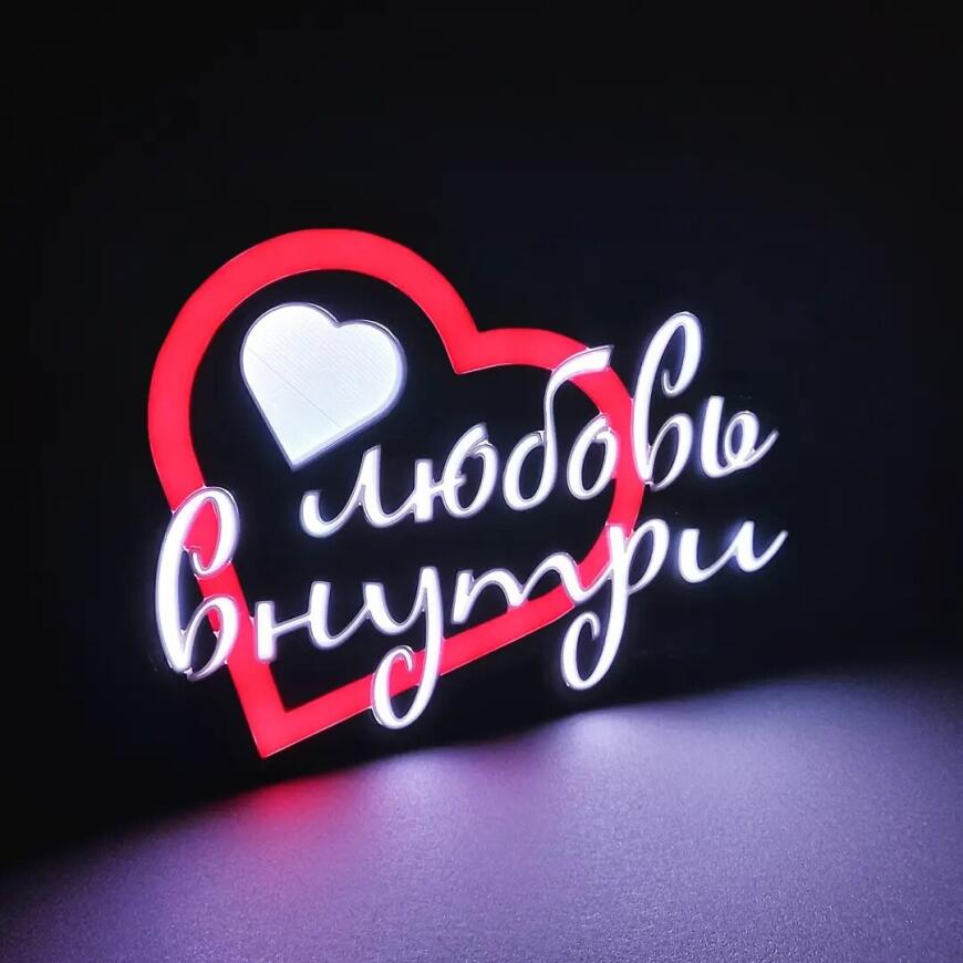

Еще один вариант светящихся надписей (и не только)Неожиданно для меня, красное сердце оказалось светофильтром и сделало вот такой необычный эффект мерцания:
Итог: Несмотря на превышенный расход филамента, многие решения получились удачными, на мой взгляд. 1 - толще стенки прочнее светильник, не помешает при случайном падении. 2 - лицевая и задняя стороны светильника — это первые слои печати, поэтому не важно, оставляет ли Ваш экструдер полосы при заполнении, главное хорошо подготовить стол. 3 - ремонтопригодность, благодаря сборной на саморезы конструкции. 4 - можно использовать сколько угодно деталей разных цветов в одной плоскости на одноэкструдерном принтере, что позволит делать более аккуратные работы.Еще один вариант светящихся надписей (и не только)
Этот светильник я проектировал под сопло 0.6, но и сопла меньшего диаметра тоже подойдут. Если Вам будет интересен подробный процесс создания таких вещей, или поделиться своим вариантом, который поможет улучшить или упростить такой метод пишите в комментарии.
