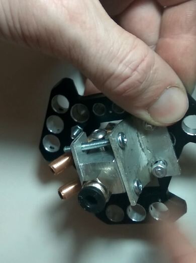

Решил я после замены драйверов продолжить апгрейд принтера коссел, сделать термокамеру и водяное охлаждение. Пригодился найденная помпа от автомобильного подогревателя. Тепло снимает медная трубка обернутая вокруг термобарьера и хорошенько пропаянная.
Далее переходный куб в который ввертывается зажим трубки. Нагреватель, жиклер все стандартное. Для крепления экструдера согнут кронштейн из алюминия.
Собираем. Вентилятор крепим на стяжку без зубочистки не обходится).
Собираем все в термокамере. На ардуинке сделано управление скоростью подачи охладителя и температура входящей и выходящей воды.
Температура входящей 27,7 выходящей 28 градусов на градус только изменилась за 2 часа работы.Термокамера еще не доделана. В планах сделать подогрев камеры лампами накаливания с регулированием диммером. Регулируемая вытяжка и перемешивание воздуха в термокамере. Потом может и утеплю ещё. Термокамеру старался сделать герметичной, дверь ещё не установлена. Фото из видео вытянул не ругайтесь.
