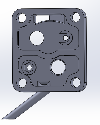

За вечер было смоделировано вот это вот:
Дальше начался подбор материалов. Из имеющегося в наличии, для корпуса был выбран PETG от BF (есть конечно от ESUN, но он не вкатил от слова совсем; может кто подскажет как его правильно готовить?). Предварительные тесты доказали его "безразличность" к топливной смеси. Если с корпусом понятно, то из чего сделать клапаны? Из металла вырезать у меня не получилось, т.к. не было подходящего куска нержавейки. А резать из жестяных банок и прокатывать, ну такое себе... религия не позволяет. Вспомнил что буквально на днях получил пробник BFGummy. Он не позиционируется как бензомаслостойкий, но по крайней мере не растворился через несколько суток пролежав в бензине. На несколько рыбалок должно было хватить. Заодно решил сделать новые прокладки из него же.

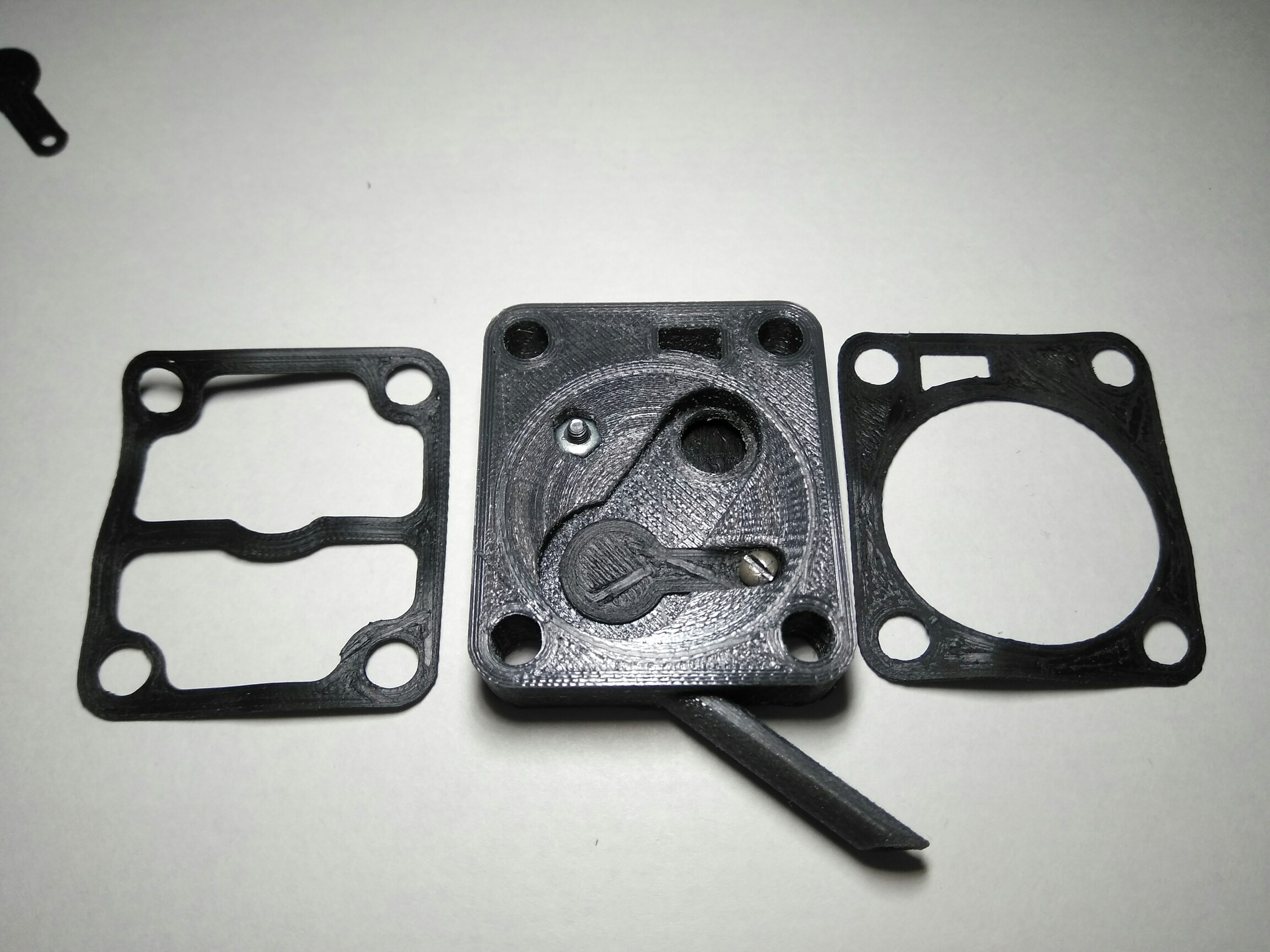

Собственно, результат печати:
Тесты
Конструкция доказала свою полную работоспособность, проблем с подачей топлива в течение всей рыбалки не наблюдалось. Но есть два нюанса:
1) Наблюдалось локальное просачивание топливной смеси через торцевую стенку. Капелька не образовывалась, но мокрело. (заполнение 100%, слой 0,2 мм)
2) В процессе замены на китайский насос (через месяц), напечатанные клапаны из BFGummy имели белый налет и небольшую деформацию, но критических повреждений не было.
