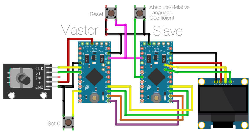

Финальная версия состоит из двух контроллеров Master и Slave, но прежде было много вариантов: и с одним контроллером, и с разными дисплеями, и программу я переписывал не раз используя то лазерный дальномер, то ультразвуковой. Но все эти датчики не очень точно измеряют дистанцию, когда требуются десятые или сотые миллиметра. И я вспомнил про обычный энкодер... И кстати, если использовать шаговый двигатель в качестве энкодера, - тогда можно добиться вообще даже точности до тысячных миллиметра, но в этом станке это не требуется, поэтому вывод на дисплей до десятых, хотя в программе идет пересчет до сотых.
Отвечу сразу почему контроллера два, чтобы после не отвечать в комментариях: - так надежнее! Здесь важна точность измерений на серийной работе. Все же это Arduino, многозадачность в ней не очень то идеально работает особенно при использовании OLED дисплея. Просто не справляется измерение, слежение за кнопками и отображением информации. В результате были пропуски... В работе парой один контроллер следит за энкодером и по SPI интерфейсу передает второму, который уже и выводит информацию на экран. Хорошенько протестировав я убедился в полном отсутствии пропусков шагов, поэтому и делюсь готовым решением.

Схема подключения:
Как прошить Arduino здесь расписывать не стану. Наберите в Google это название и вы получите, как говорит сам Google - "Результатов: примерно 122 000 000" :)
А вот сами прошивки в архиве проекта имеются...
Инструкция как изменить коэффициент, на случай использования другого типа энкодера/шкива/ремня и тд.:
Подключаем Slave контроллер к Arduino IDE, выбираем плату в меню "Инструменты" (в моем случае Arduino PRO Mini), затем в том же меню выбираем порт по которому соединилась Arduino. открываем Serial Monitor (монитор последовательного порта). В коммандной строке вносим свой коэффициент с точкой в качестве разделителя. Как выше уже я упоминал, - в моем случае К=7.7038. После нажатия клавиши Enter - введенный коэффициент будет выведен на экран и записан в памяти контроллера. Вот собственно и все настройки :)
