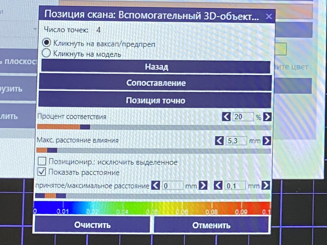

Провел недавно интересную работу по оценке точности печати. Печатал модели челюстей на принтерах Sirius Black и Sirius XL Black Light. А потом в зуботехнической лаборатории сканировали полученные отпечатки и сравнивали с оригиналами. Сканировали на сканере Zirkonzahn.
Цель работы - определить и подтвердить заявленную мной точность печати.
Отдельныя благодарность зуботехникам, показавшим мне свою лабораторию. Очень приятно, что существует профессионализм в такой высокой степени.
Сначала про большой сириус.
Брал аппарат с собой на выезд, и в целях ускорения рабочего процесса печатал челюсть слоем 50 мкм. Экспозицию взял на глазок - 3 сек, без контроля размеров на болванках. Поэтому точность не самая лучшая.
Далее сканирование и сопоставление в Exocad.
Карта цвета показывает, что в зоне резцов отклонения совсем малы, но нарастают в зоне моляров.
Теперь модель, напечатанная на маленьком сириусе. Толщина слоя 25 мкм. Экспозиция 1 сек - этот режим печати детально мной обкатан, и проконтролирован множество раз.
Сканируем, сопоставляем.
Наблюдаем результат. Только в некоторых участках отклонение по зубам превышает 0.05 мм. Основные участки лежат в зоне до 0.04 мм.
Пользуясь случаем, передаю привет всем, кто интересуется снял ли я пленочки с принтера, хорошо ли я промыл модели, и вообще, умею ли я пользоваться мерительным инструментом.
Результат работы наглядно демонстрирует, что точность печати LCD принтеров оснащённых Paraled излучателями легко укладывается в один пиксель, при надлежащем контроле режимов печати.
Всем спасибо за внимание!
