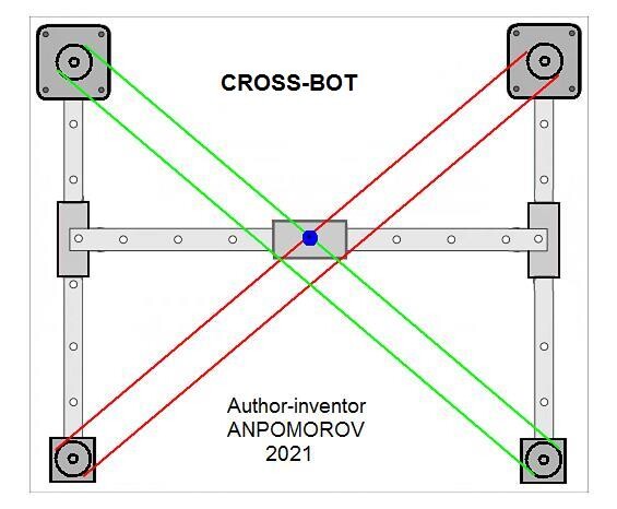

Cross-BOT. Приснилась новая кинематика для 3D принтера.
Вроде бы не так уж и много кинематик у 3D принтеров, но в каждой из них есть плюсы и минусы. То ремней много, то перекосы, то массы и т.д. И вот мне подумалось: во всех кинематиках каретку приводит в движение два шаговых двигателя косвенно - через систему ремней, роликов, а иногда и вращающихся валов. А почему бы не таскать каретку напрямую, отказавшись от лишних элементов и укоротив ремни до минимума. И приснился мне крест через весь принтер. На рисунке понятно, как это всё работает. Два кольцевых ремня с креплением каждого из них ровно в центре каретки (это важно). Достоинств вижу много, недостатки тоже есть.
А что видите вы? Приглашаю к обсуждению новой кинематики. Для помидоров уже приготовил корзину :-)
