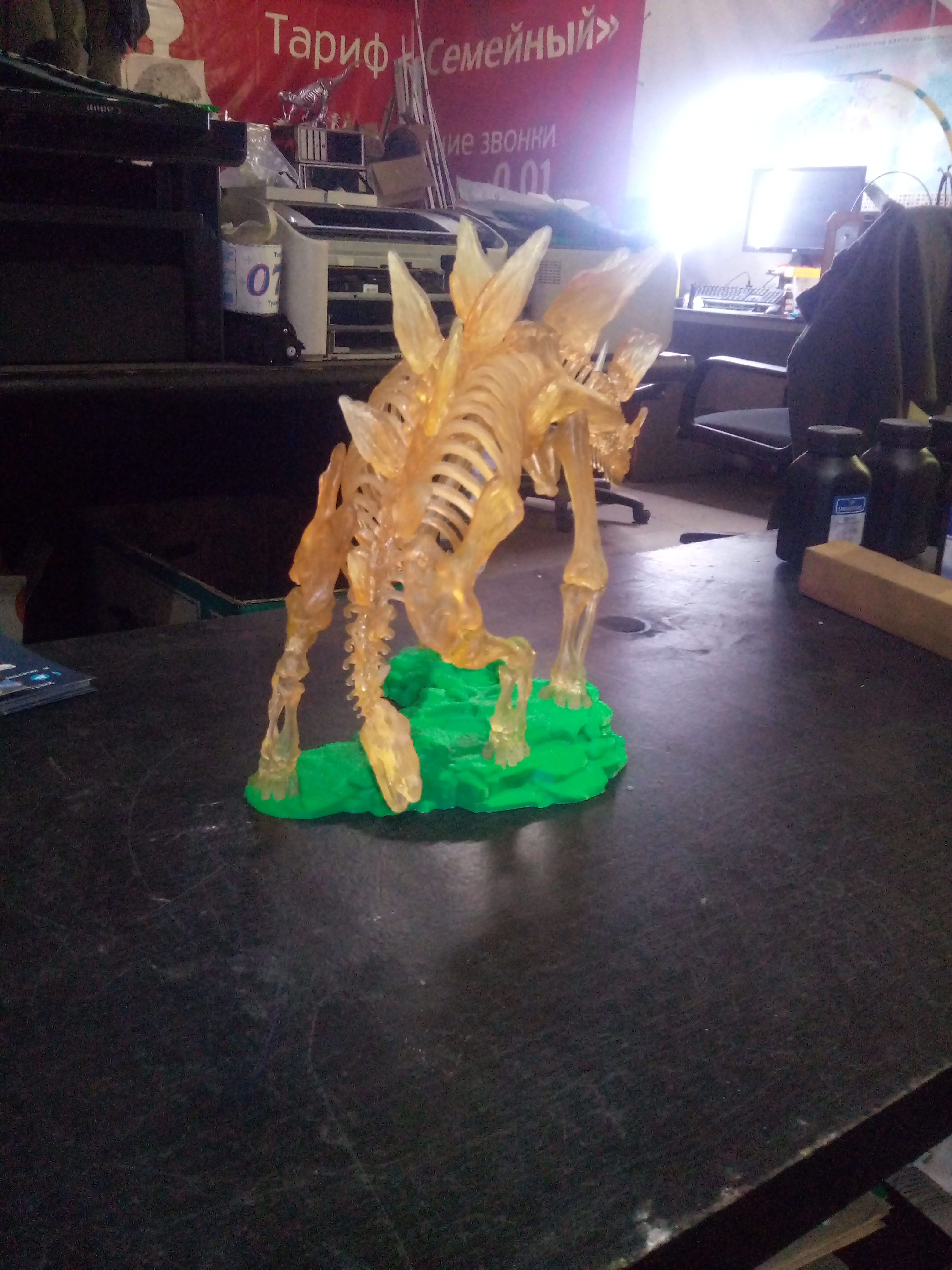

Размер не всегда главное.
Хоть мой полимерник D7+ и имеет плиту примерно в два раза меньшую, чем старина Creator от FlashForge, но это не давало мне покоя напечатать, что то масштабное относительно площади печати.
И вот стегозавр был задуман как первый среди равных.
Помню, когда печатал его светящимся ABS сто раз проклял когда отпечатав хребет отделял поддержки, собирая не раз ломал ему рёбра а ставить всю конструкцию на ноги, та ещё история.
И вот переделав некоторые файлы, разделил некоторые детали на отдельные файлы, что бы всё вмещалось на платформу при печати. Полимер был выбран прозрачный(Suen Ching). Думал распечатать прозрачным, но в ходе дозасветки выяснилось, что при долгой засветке отпечатанный полимер меняет цвет на янтарный. Что ж, пусть будут янтарным.
Печать, обработка и заняло меньше времени, чем при печати пластиком, поддержки минимальны обработка также занимает мало времени. На всего стегозавра ушло не больше 800 грамм.
С самого начало не задалось с основанием, его я тоже хотел сделать жёлтым полимером Wanhao, но ни одна из четырёх деталей так и не удались, печатал и полые и нет, после двух трети печати непонятные артефакты. Пришлось основание печатать на FDM, ноги с полимера влезли как в родные тапочки из ABS.
Склеивание деталей производилось тем же полимером. Печаталось всё слоем 50 микрон Спинные и шейные хребты при засветке я часть детали обернул фольгой, поэтому имеют двуцветность.
Всем Удачи!
