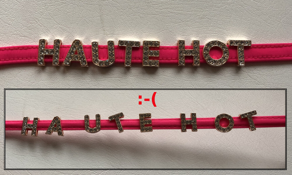

Бижутерия на гибких подложках.
Хорошие люди попросили придумать, как зафиксировать буквы на украшении, чтобы слова не разъезжались и не перекашивались.
Особенность изделия в том, что ленточка может растягиваться, как резинка, а буквы предназначены для просто гибких, типа часовых ремешков. Приклеивать нельзя, пришивать - некрасиво.
Самым удачным решением оказалось такое:
Печатаем прозрачным флексом (titi HARD) подложку толщиной 0.6 мм. На подложке, в промежутках между буквами, имеются выступы высотой 0.8 мм. Выступы зеркальные, они обращены изнутри букв к их тыльной поверхности (не к лицевой):Получается пирог, если смотреть с лицевой стороны:
- поверхность буквы
- ленточка
- подложка (её заслоняет ленточка)
- выступы подложки в промежутках между обратной стороной букв.
После сборки пирога подложку не видно, и создаётся впечатление, что буквы выровнены сами по себе. Ленточка при растягивании/сжимании проскальзывает по подложке, а буквы остаются на своих местах между выступами.Были сомнения в прочности такой тонкой подложки, но испытал - держит больше 7 кг на разрыв, выдерживает экстремальные изгибы и кручения. И ещё нормально себя чувствует в кипящей воде.
Мне понравилось, что этим флексом хорошо печатает открытый Ender даже с боуден-экструдером. Хоть и не на больших скоростях. Сопло 215, стол - 60 градусов.
