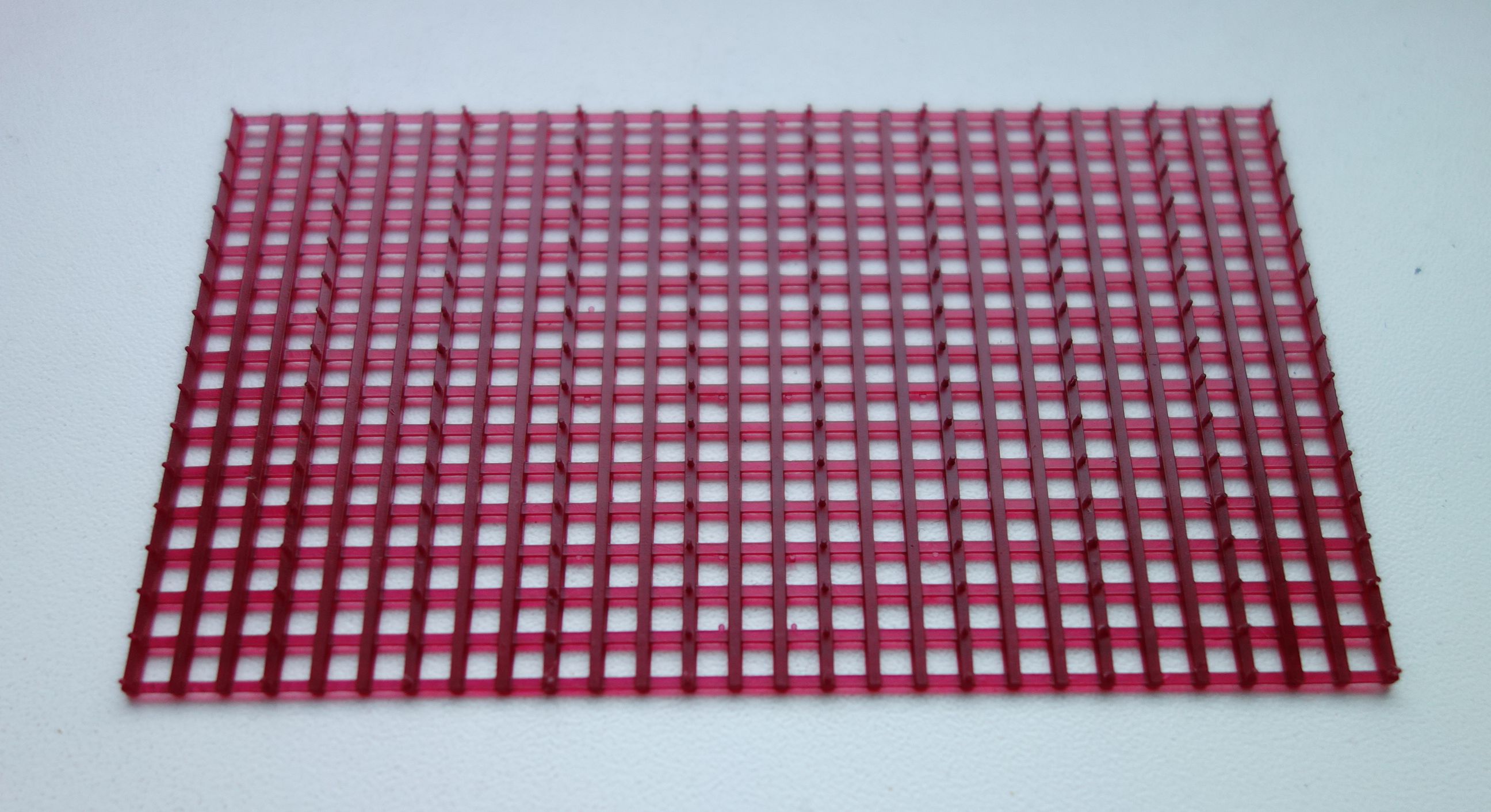

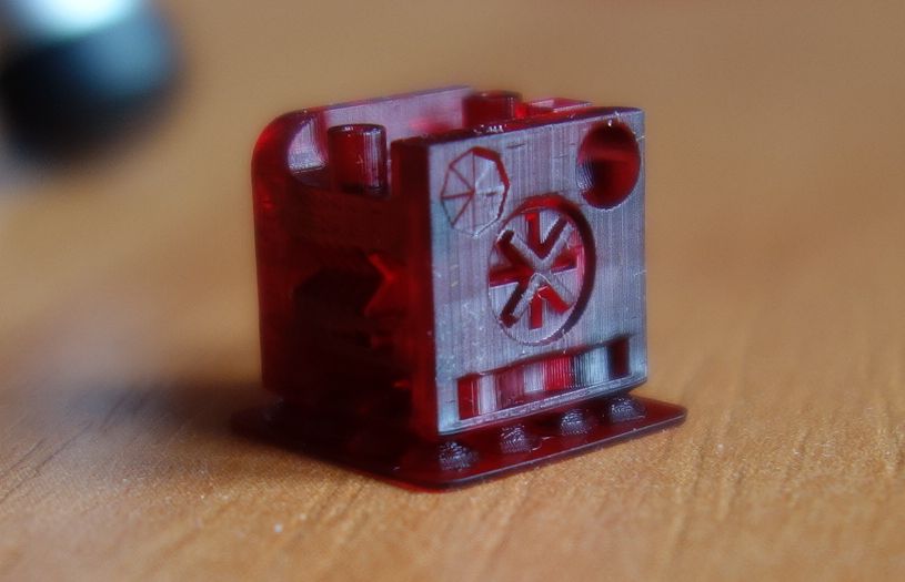

Ну и наконец-то - напечатанные детальки. Из-за того что материал полупрозрачный и блестящий, мой фотоаппарат наотрез отказывался фокусироваться на нём - я старался переубедить его, как мог, и надеюсь, что вам удастся разглядеть хоть что-нибудь. Материал - HARZ Model Cherry, слой 0.05 мм.
До сего момента я имел дело только с "рефлекторниками", поэтому меня больше всего интересовал эффект параледа. И тут я не разочарован. Качество печати выглядит одинаковым по всей поверхности. Разница размеров в разных частях меньше погрешности моего штангенциркуля (0.1 мм).
Три маленьких детали, напечатанные в разных местах экрана, от центра до края. Размеры и качество одинаковые. Тонкие вертикальные штырьки получились немного толще, чем на исходной модели - где-то на 0.05 мм, (точно измерить, опять-таки, не могу).
Ну и тестовый кубик. Он что-то получился не очень - похоже, я так и не угадал с временем засветки, да и поддержки явно надо было сделать выше. Хотя размеры, если верить моему штангенциркулю, совпали в точности - он показывает 10.0.
Думаю, если подкорректировать настройки и как следует перемешать фотополимер (и оторвать скотч?) - качество мелких деталей будет примерно как у одноклассников (да и с чего бы ему отличаться). А в целом - печать стабильная, "повторяемость результатов" есть, отрывов от платформы не было. Вобблинга, вроде, не видно. Заявленная скорость печати в 40 мм/ч - конечно, из области солёных озёр Бонневиля. Реально же - даже предустановленные профили для "родных" материалов предусматривают втрое меньшую. Зато область печати по вертикали оказалась больше заявленной на сантиметр - 180 мм.
