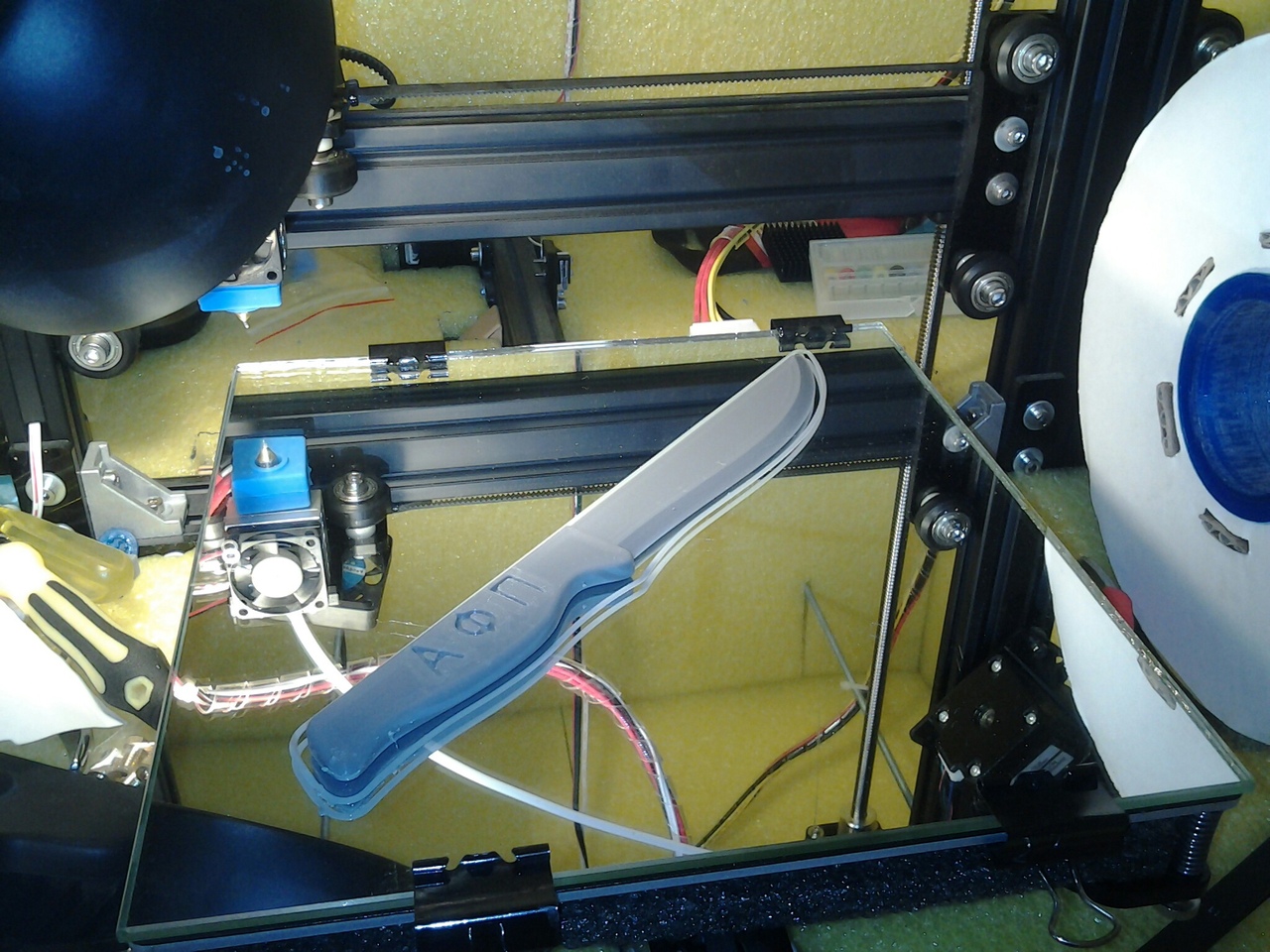

Всем привет! Давно хотел напечатать себе такую штуку. На работе регулярно кто-нибудь идет в отпуск или отмечает день рождения, а значит появляется тортейка или какой-нибудь пирог, который вечно нечем раскромсать на кусочки. Или взял например помидорку, собственноручно вырощенную, из дома, а потом понял, что укусить её проблематично, потому как она размером с голову полугодовалого младенца. И тут как в анекдоте "надрезать бы надо". Так даже надрезать нечем...

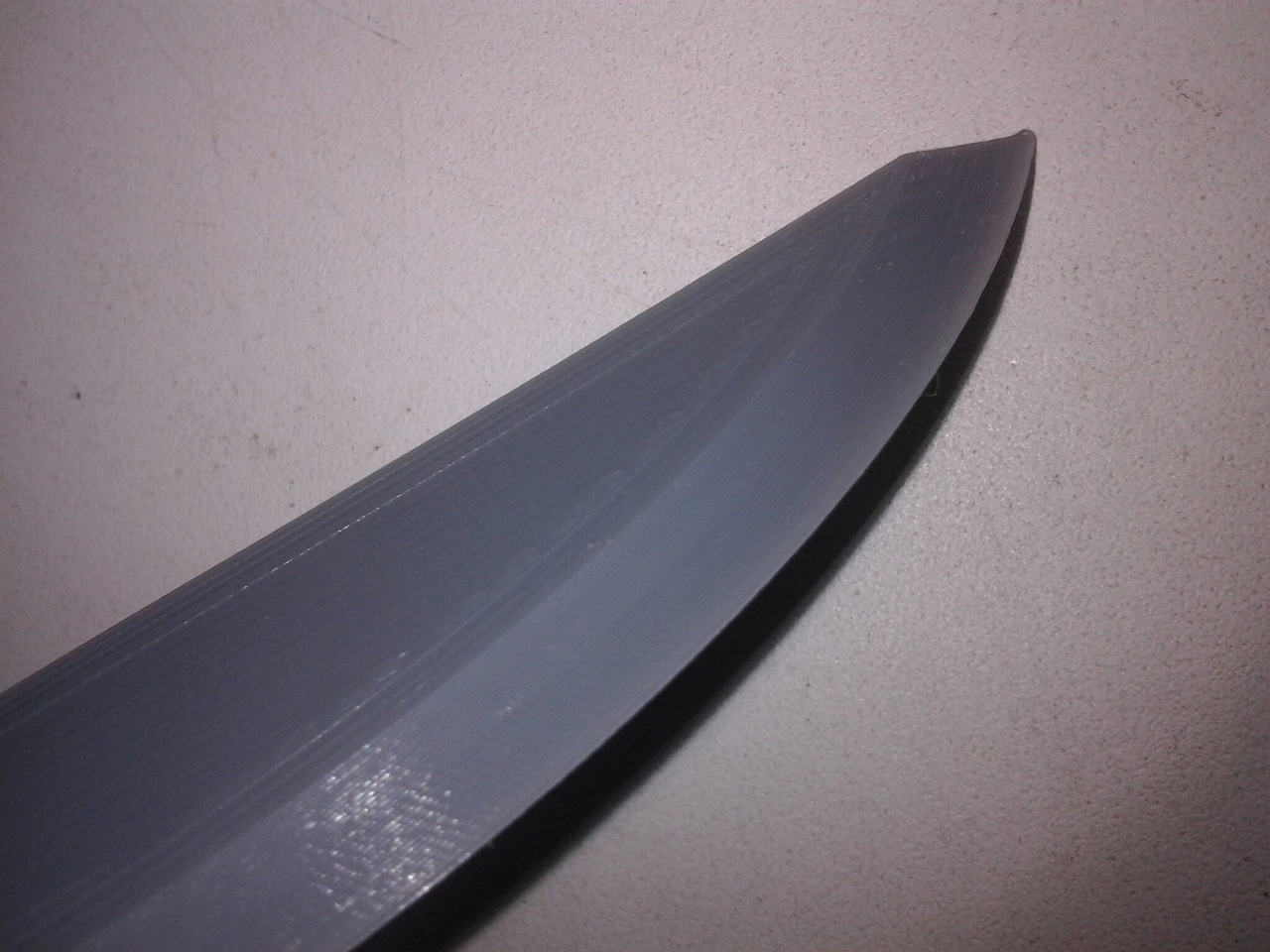

Носить с собой везде настоящий клинок нет привычки, да и на входе у охраны могут возникнуть вопросы... А потому тяп лап и готово... Для удобства печати сделал его односторонним. Угол заострения 30 градусов. Меньше побоялся, что как бумага получится. Чем то напоминает якутский нож)))
Печатал моим любимым уже PETG. Понравилось мне последнее время печатать толстым соплом однако (быстро получается). Нож напечатан соплом 0,8 слой 0,1 за два часа на скорости в среднем 25-30 мм/сек (толщина рукоятки ножа 5 мм).

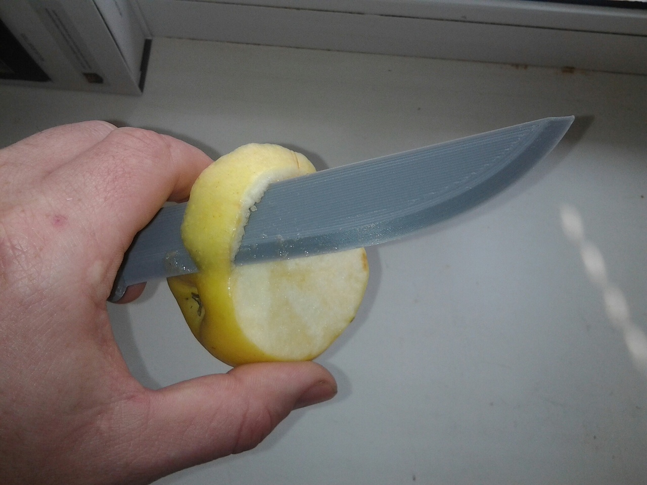

А еще он таки кое как, но режет...
В общем, я теперь без куска торта не останусь и рот не разорву)))
