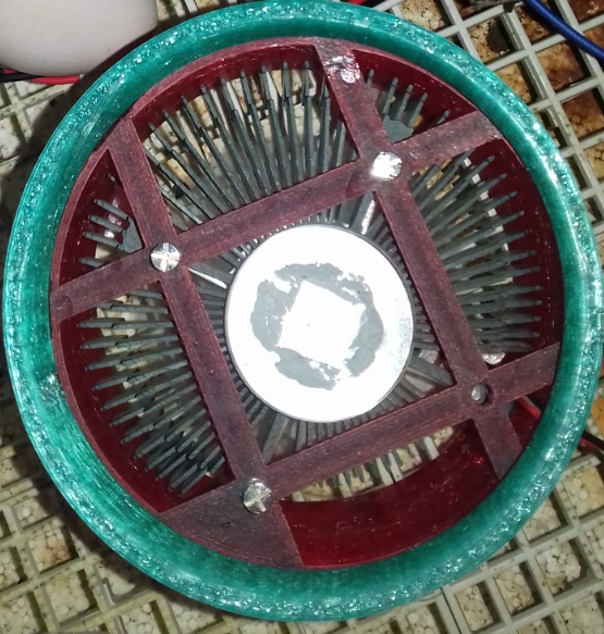

В общем, многие на бытовые инкубаторы ставят кулеры компьютерные, вот и решил и я запустить бытовой пока шли комплектующие на промышленный мною заказанные. До этого, давно, положил в стол видеокарту радеон, которая уже просто морально устарела и не совместима с CUDA, думал что с ней делать...а выкидывать жалко. И вот как раз пришло её время - я хотел поставить кулер на бытовой
, а простой не хотел - они шумные, вибрируют - не камильфо, в инкубаторах им не место - однозначно, кто хочет пусть ставит, мне просто жалко живность которая будет под ними зарождаться - обычный кулер для эмбриона - это всё равно что трактор работающий рядом, это в моём понятии. В общем ИМХО.
Всё это было сделано задолго до начала вывода птенцов, сразу через 5 дней после эксплуатации обычной, то как греет углеродная нить мне совсем не понравилось
Кроме того, я понял одну вещь - никогда больше не включу инкубатор с углеродной нитью, на то тоже свои причины, тоже ИМХО.
Итак, так как нить углеродная и грела только поверхности (да ещё и везде по разному) встал остро вопрос о прогреве среды внутри инкубатора. Сначала подумал что кулер можно будет разместить в обрезке от пластиковой бутылки - номер не прошёл, обрезок гнулся и не держал форму никак. Тогда пришлось напечатать вот это крепление для кулера видеокарты.
В общем шепчет и шелестит, нашёл ещё засохшие тубы силикона в инструментах и сделал для крепления ножки вырезав ножом. На фото ещё вверху имеется силиконовое яйцо, с термодатчиком внутри, тоже полезная вещь и на показания им выдаваемые я так-же обращал внимание. Помимо других датчиков тут-же мною используемых. Контроль над нагревом углеродной нить я брать не стал, подума что ещё и сломать могу по незнанке деталей сего проекта и все мои обвесы служили только для облегчения моего контроля над инкубатором. Процент вывода получился не большой, где-то около 70, несмотря на то, что я выставлял его по уровню углеродная нить грела области поверхностей по разному. Из выведенных 70 процентов от 109 яиц получился один инвалид, остальные бодры и веселы

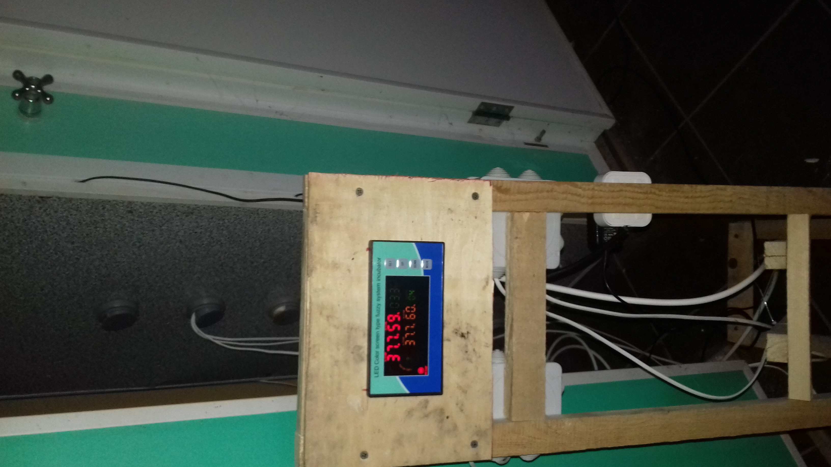

А это моя кастомизация РЭМИЛа, мне показалось, что контроллер его температуры уже не тот и может запороть много яиц, поэтому немного заместил его, поставил свои ТЭНы и выставил их положение по ардуине и термодатчикам, жаль что не было термосенсоров у меня. Было-бы лучше, но в общем и так не плохо
Некогда лакировать, чистить наждачкой, всё сделано наскоряк, ибо на хозяйстве я один, а тут так - прозевал покос травы - потом не пролезешь, а чужие коты в зарослях себя очень хорошо чувствуют и сеть вальеров сверху рвут успешно. В общем тут всегда дел куча. Термопасту я не убрал только в спешке.
