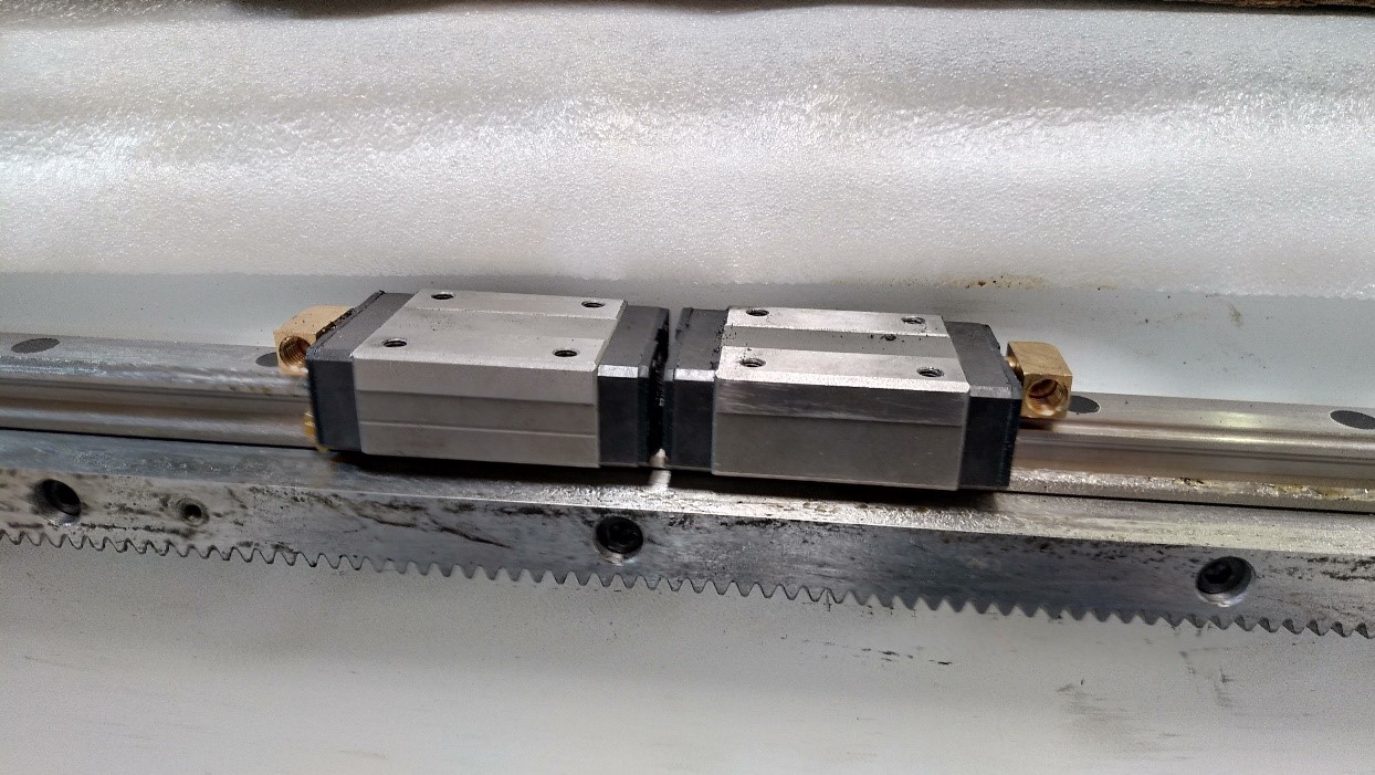

Механика Advercut 2030 построена на косозубой рейке и рельсах по оси X и Y и рельсах с ШВП на оси Z.

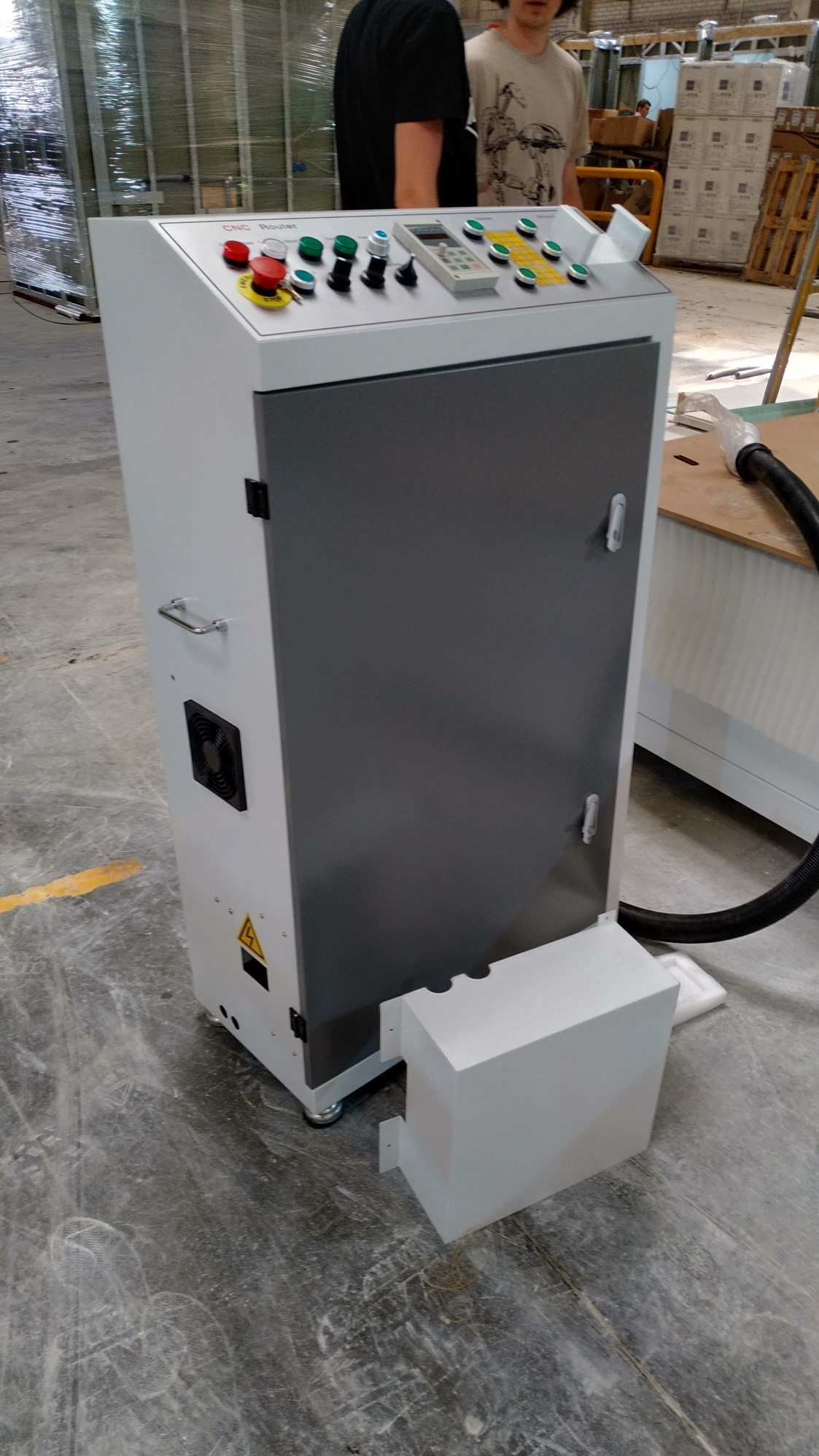

На блок управления выведены самые необходимые функции и кнопка аварийной остановки. Справа располагается слот для фиксации DSP пульта, с него выполняется полное управление станком чпу, а также запускаются управляющие программы.

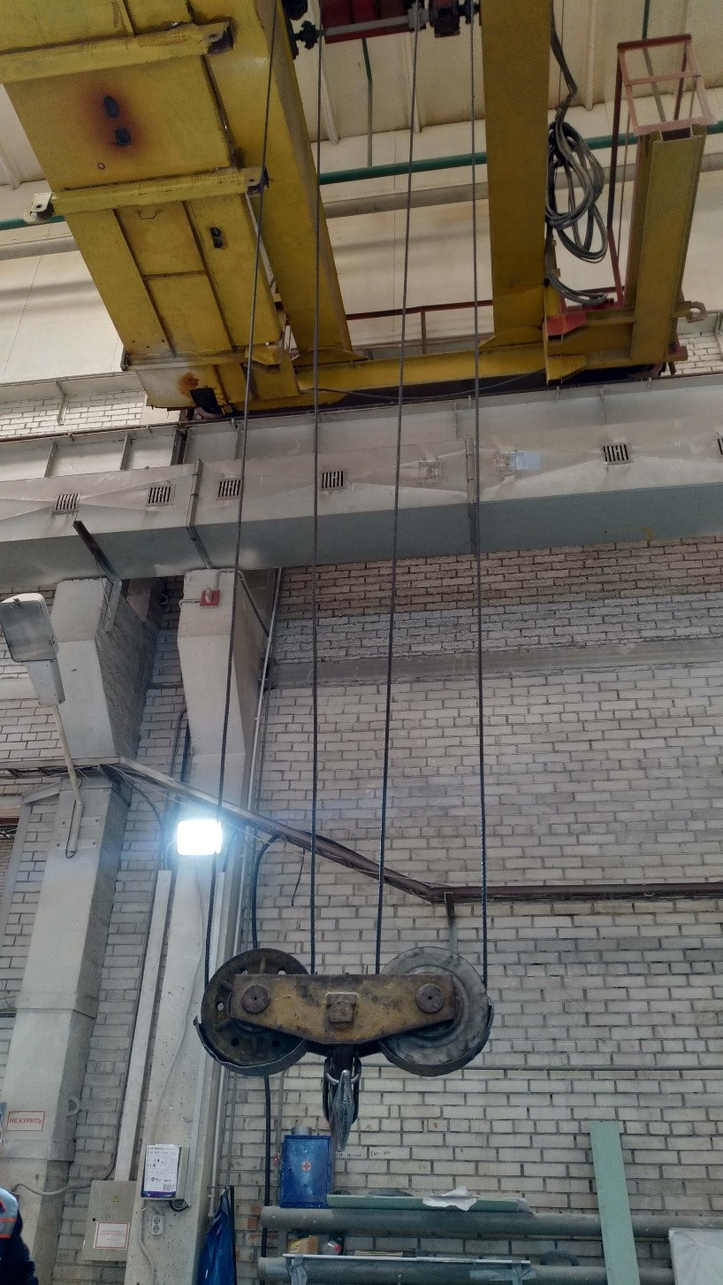

Для сборки портала необходимо использовать механизацию, «на руках» установить такой тяжелый узел довольно проблематично, хотя в целом и возможно. В данном случае был использован портальный цеховой кран.

После того, как необходимые действия были совершены, необходимо установить портал. Перед установкой, нужно убедится в отсутствии мешающих элементов в рабочей области станка и обвязать балку портала стропами.
Монтаж и пусконаладка широкоформатного станка с ЧПУ Advercut K45MT.
Аккуратно не кантуя груз, требуется спустить его опорными площадками на каретки рельс и прихватить винтами. При этом, не забывая проверить параллель установки.

Первым подключается блок управления. В идеале кабель-канал от цеховой сети должен подходит к блоку управления максимально близко, после чего провода можно завести внутрь. Станок требует трехфазного подключения, это необходимо учитывать заранее.
Параллельно с подключением проводов питания, заводится линия от станка, компрессора и водяной помпы.
