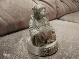

24.12.2017 в 03:03
Пробная печать, без обработки.
24.12.2017 в 03:04
24.12.2017 в 08:12
а из чего печаталось? режимы?
24.12.2017 в 10:11
АБС от FDplast.
Температура сопла 220°С, температура стола 90°С, сопло 0.5 мм, слой 0.2 мм, скорость 60 мм/с.
Принтер: Prusa i3 KIT.

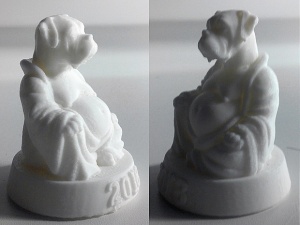

24.12.2017 в 20:28
Белый PLA от FDPlast. Сопло - 0,4; слой - 0,1; t°-205/60; скорость 80
Модель была уменьшена по высоте до 50мм, для ускорения печати (вышло около полутора часов).
