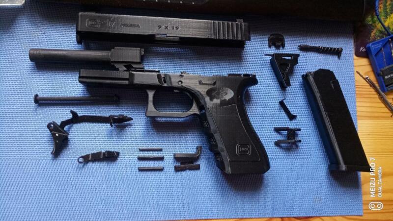

Модель странно оформлена, в архиве много лишних файлов (одних моделей 9 мм патрона штук 10 - зачем? хз). В целом, не сказать чтоб полное Г, пластика "стоит" не так много, общее время печати - около 36 часов (все детали слоем 0,16 мм, рамка/затвор/магазин - 0,20 мм на Ender-3 Pro). Мелкие детали (если много за раз) лучше печатать с юбкой - лучше потом оторвать все вместе и вырезать.
Самые долгие: рамка - 15,5 часов (ПЛА, 205 сопло, 65 стол, вент 100%, заполнение 20%, слой 0,20), затвор - 8,5 часов (100% infill), магазин часов за 5.
Сразу после печати "клац-клац" действительно делать не будет: ствол и рамка имеют неправильную форму в некоторых местах, вы просто не соберете его (как на картинке не будет). Издержки печати (слоистость) таковы, что много трения даже у деталей в правильном масштабе будет дохрена, много где надо будет поточить/понаждачить. При прямых руках и наличии мультитула-шкурки-мелких сверл все у вас соберется более-менее на троечку.
Основные косяки:
1 ствол нижней частью упирается при сборке в блок запирания, придется срезать на угол место упора;
2 хлипкие задние направляющие затвора на рамке - отваливаются при первом же взводе, вылечить сложно (только дорисовывать/укреплять самостоятельно эти места перед печатью), можно вплавить что-то металлическое на их место;
3 блокиратор затвора на свое место не встанет просто потому что отверстия в рамке его не пустят;
4 нет технологических скосов в местах соприкосновения затвора и ствола, в итоге характерный "перекос" ствола Глока не происходит при взводе, придется эти скосы допиливать напильником по факту - где упирается, там и пилите;
5 в модели рамки нет посадочных мест для пружины кнопки сброса магазина и пружины блокиратора затвора - даже при наличии пружин вам некуда будет их вставить;
6 направляющая возвратной пружины представлена в виде прямой палки))))) в итоге она и будет действовать как распирающая палка и не даст затвору двигаться после сборки. Посмотрите на комплект пружин с направляющей в оригинале (например, на ютубе по запросу glock disassembly) - там явно хитрая конструкция, и направляющая состоит из нескольких деталей, что позволяет ей "сокращаться" при взводе.
Масштабировать все детали можно до 2500% в той же Куре, кроме задней пластины затвора - ее надо делать на пол мм больше, иначе будет выпадать при первой возможности.
При правильной ориентации в Куре все пины и тонкие детали получаются достаточно прочными. Где-то можно пришаманить накладки в особо хрупких местах, но вообще ни одна деталь у меня не рассыпалась даже в процессе сборки.
Из плюсов модели - прикольный конструктор, позволяет ознакомиться с устройством механизмов реального пистолета; сымитирована полигональность ствола и нарезы (!). Для демо устройства пистолэта - сойдет 100%.
https://www.ammoandguncollector.com/2013/05/glock.html - диаграмма сборки/разборки
https://www.thingiverse.com/thing:39806/files - пружина (если вообще понадобится). Пружина для магазина - это такой зигзаг (/\/\/\/\/\/\/\), ищется на thingiverse по слову nerf spring или что-то такое или рисуется в Tincercad ручками за 2 минуты в подходящем размере.
Мелкие пружины можно скрутить самому из скрепок или достать из ручек. Можно купить комплект пружин для Глока в сети, но толку от них не будет: модель не заточена под полный реализм.
Распечатано на 3D-принтере: Ender 3 Pro
