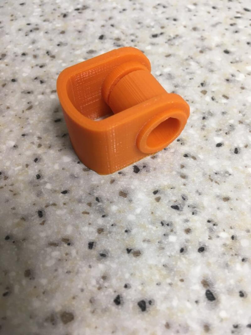

Печатал Petg от FDPlast, все подошло, еще бы нижние уголки найти
Распечатано на 3D-принтере: Prusa i3 Kit
09.11.2020 в 22:27
Как по жесткости? Я просто печатал PLA, пластик более жесткий, ну в принципе там запас есть, долго должен прослужить. На счет нижних уголков ничего сказать не могу, как будет возможность, нарисую обязательно. Если можно скиньте фото, хотя бы иметь представление что нужно. Спасибо.
10.11.2020 в 07:07
По жесткости прям отлично (не первый раз использую PETG, пока проблем не было), он не такой жесткий и гнется слегка и играет. Единственное PETG дает усадку больше чем PLA поэтому все очень плотненько заходит с усилием.
