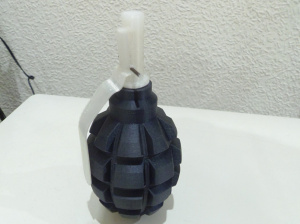

выкладываю по просьбам трудящихся - модель не моя, оригинал тут - https://grabcad.com/library/f1-grenade-1
Инструкция
печатал ABS на 50% скорости наружний слой 0.6 ,высота 0.2 заполнение 50% , на ручке заполнение 100%

Печатал быстро (тестировал новый принтер) на Ender-3. Как и писали ниже - взрыватель немного не подходит резьбой. Придется дорабатыватьсамому.Распечатано на 3D-принтере: Ender 3

ПЛА уменьшил взрыватель на 2%. Не влез.( Пришлось обточить и вклеить. Сыну очень понравилось.

Сделали из такой гранаты перечницу нормально работает . В торце взрывателя отверстия 1 мм .для перца вполне достаточно.

PLA, 20% заполнение, слой 0.1 мм, 200гр.
Корпус черный карбон: http://goo.gl/FjTKZS
Взрыватель и рычаг - белый полупрозрачный.
Взрыватель уменьшил до 98%  - закрутился в корпус без проблем
Распечатано на 3D-принтере: WANHAO DUPLICATOR I3 MINI
