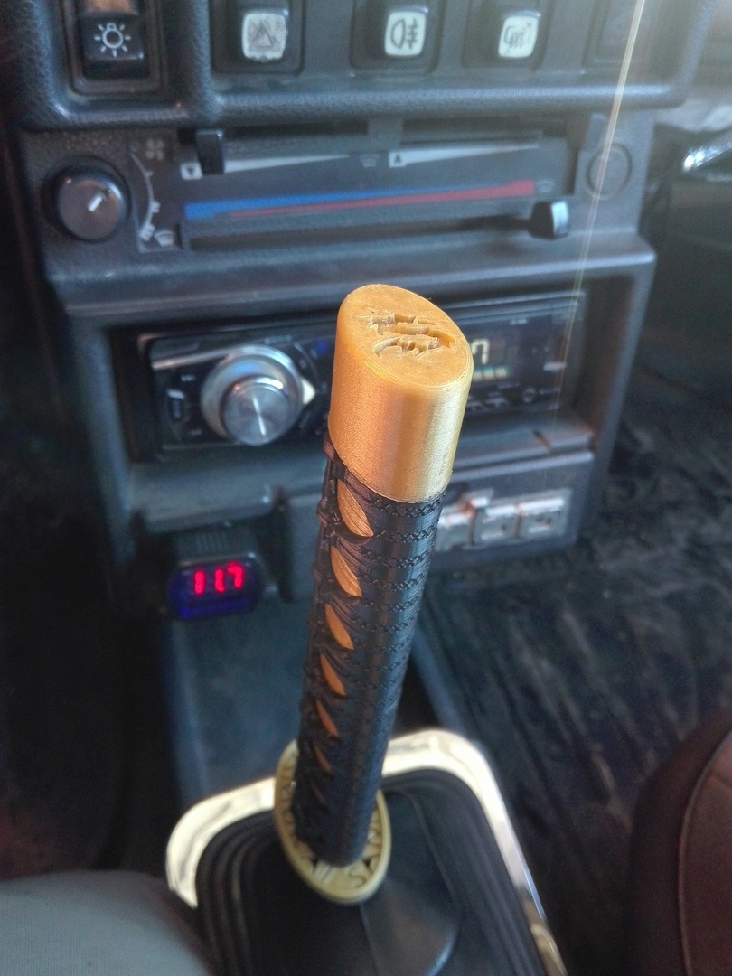

Рукоять для переключения передач для ВАЗовских моделей. Внутри сделана резьба м10 для Жигуляторов , а также паз для кулисы на переднеприводные тачки. Новый перезалив этих файлов, т.к. вылазили артефакты на ручке. Сейчас норм все.

Печатать можно без поддержек, т.к. все углы нависания более 55 градусов

Резьба плохо отображается после слайсинга (cura), печатал сбсом, на ПП ваз встало туго, что отлично.

Исправил косяк с резьбой. Сделал тоньше бобышку на рукояти , чтобы легче набалдашник на нее залезал.

Полпоселка ездит с такими ручками. Черно-красный - это пла, жёлтый - нейлон, зелёный - хипс
