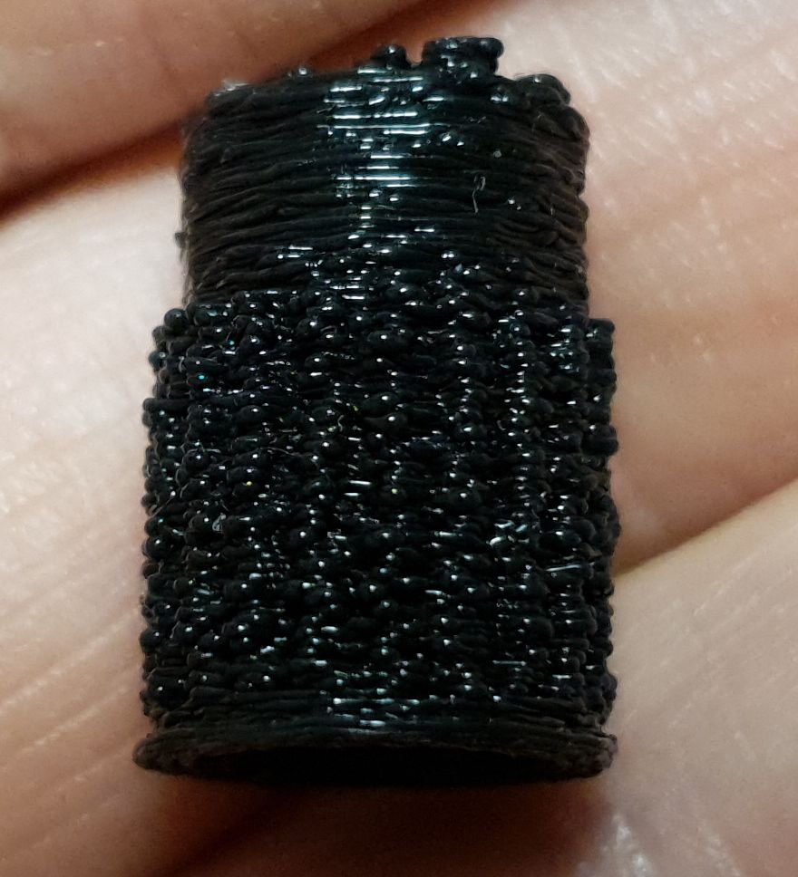

колпачки для ниппеля с надписями. качество на фото не очень печатал быстро.

что это за месево на фото????????????
05.12.2018 в 14:32
Очень похоже на мою модельку :) попробуй печатать соплом 0.2 качество будет заметно лучше.
06.12.2018 в 15:48
А резьба то пропечаталась или нарезать надо?
09.12.2018 в 14:16
Пропечатываеться
09.12.2018 в 14:17
Пропечатываеться

У детской коляски куда-то пролюбился колпачок, а её как раз продавать. С пятой попытки смог распечатать функциональную модель, впрочем то, что используемым материалом был дешёвый китайский PLA плохого качества - возможно тоже сказалось. Стенки тоненькие, распечатка расслаивалась при закручивании, либо часть закручивалась и дальше ломалась. Внутренняя часть забивалась пластиковыми соплями. Нужен большой Brim или рафт.
В итоге сделано: максимально возможная температура, увеличенная толщина линии, пониженный Flow, обдув чисто символический 40% (вентилятор 5015), добавлена Alternate extra wall в Cura, добавлена Fuzzy Skin чтобы было удобнее закручивать, принудительный ретракт перед стенкой. Ещё нарушил золотое правило "менять только один параметр за раз" и отключил "Print thin walls". Это точно испортило буквы на колпачке, а помогло ли в печати - неизвестно, возможно что нет. Печатать лучше парами, чтобы пластик успевал застыть, и заодно чтобы сопли снаружи модели были, а не внутри :)
Неравномерная толщина стенки как раз из-за Alternate extra wall и Fuzzy skin, зато крутить удобно. Резьба вроде и отчётливо заметная, но наверное неидеальная (печатал при высоте слоя 0.2, чтобы результат поскорее увидеть).

То есть стенки и должны были получиться такими, так и задумано :)
brn
18.02.2020 в 20:24
Нет, должно быть все чётко.
