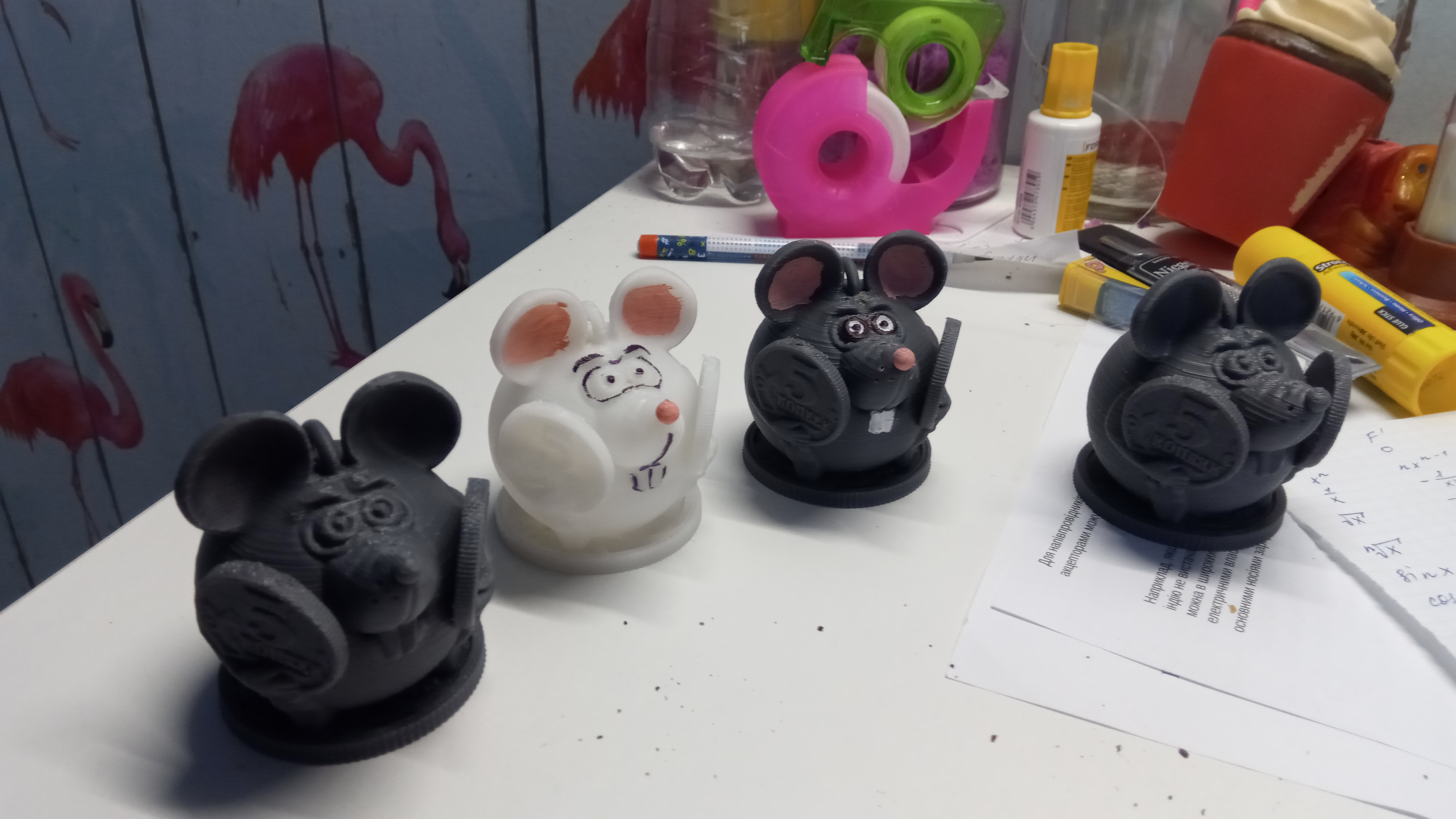

добрый день  ,подскажите какая скорость ? какая температура и заполнение ? вообщем основные параметры какие ?  Спасибо
12.11.2019 в 22:30
ABS. Слой 0.2, Температура 240, стол 90. Термокамера.
13.11.2019 в 08:29
Петг температура 240, стол 60, обдув 100% 5015 вент. 3 слоя верх, низ, периметр. заполнение 0. Скорость 150мм ускорение 3000 джерк 20. Линеар адванс 0.5. Принтер Аникубик коссель на рельсах
18.11.2019 в 15:57
Немного детского труда и внешний вид куда красивее. В идеале на монетке 2020 написать. Или вместо монеты внизу подставку с надписью 2020 (настольный вариант без петельки)
Распечатано на 3D-принтере: Prusa i3 Steel
27.11.2019 в 01:03
Ребенок заказал, чтоб монетки как настоящЫе были. ABS DEXP, сопло 0,8 , слой 0,3 , периметр 3 слоя , 240 честных грд.  стол 110 , обдув 20% заполнение 15 ,  скорость 60, внеш.30 внутр. 40 заполнение 60. без камеры, дрыгастол с директом.
