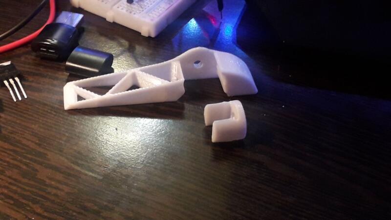

толщина телефона 8-10мм
болт м4(м3)х15
гайка желательно с нейлоновой вставкой

А гайку с болтом можно же тоже распечатать?
11.01.2022 в 04:57
Я бы не стал печатать гайку и болт так как жёсткости думаю будет  маловато и телефон не будет держаться.
10.01.2022 в 21:24
Без поддержек, без прилипания, без заполнения, высота слоя 0.28мм. Это моя вторая деталька, распечатанная на принтере. Принтер FlyingBear Ghost 5. Сейчас ещё печатаю болт M4, не знаю что получится.
Распечатано на 3D-принтере: Flyingbear Ghost 5
11.01.2022 в 05:02
У меня настройки такие
Pla
Высота слоя 0,12
Поддержек нет
Температура 225, 30
Принтер Ender3
А толщина телефона у  вас какая , может слишком тонкий из за этого и не держится .
13.01.2022 в 23:06
Тел тонкий для такого отверстия. Я в итоге распечатал другое отверстие поуже и приклеил его намертво в одном положении, без болта.
10.01.2022 в 21:59
Получилось распечатать болт с гайкой. Болт получился кривой. С помощью двух плоскогубцев ввинтил гайку. В целом конструкция конечно так себе, тел вываливается, если на него дунуть.
