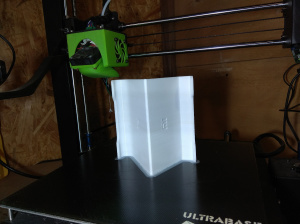

Очень удобный двусторонний держатель для телефона и планшета в стиле Mi. Возможность установки смарта или планшета под разными углами и с "бронироваными" чехлами. Распечатано на боку без поддержек. Требуется хорошая адгезия к столу или в слайсере делаем небольшую тонкую подложку, которую затем можно аккуратно удалить. Для прилипания к столу рекомендую сделать подложку как на скриншоте. Она отрывается потом без следов от края как конвертная молния

А чего не бримом, рафт что-то уж совсем... Я ПЛА на холодном столе печатаю
24.03.2019 в 01:03
PLA кто производитель?
24.03.2019 в 08:43
FDPlast
12.05.2019 в 14:00
Или битый файл или у меня руки кривые... Пропуск слоев в одном месте на всех моделях. Печатал 5 разных с разными настройками разным пластиком. На PLA еще сносно так под углом чуть заметно, на ABS круто сказывается- на фото видно дырка.  Для себя деталька пойдет, на подарок не стал бы ...
27.05.2019 в 19:45
PET-G от h-t-p.ru, 250/75 (80 первый слой без обдува), время печати 4ч 17м.
Не без косяков, но жду новые подшипники, надеюсь будет получше. Стоковые уже начали тарахтеть.
