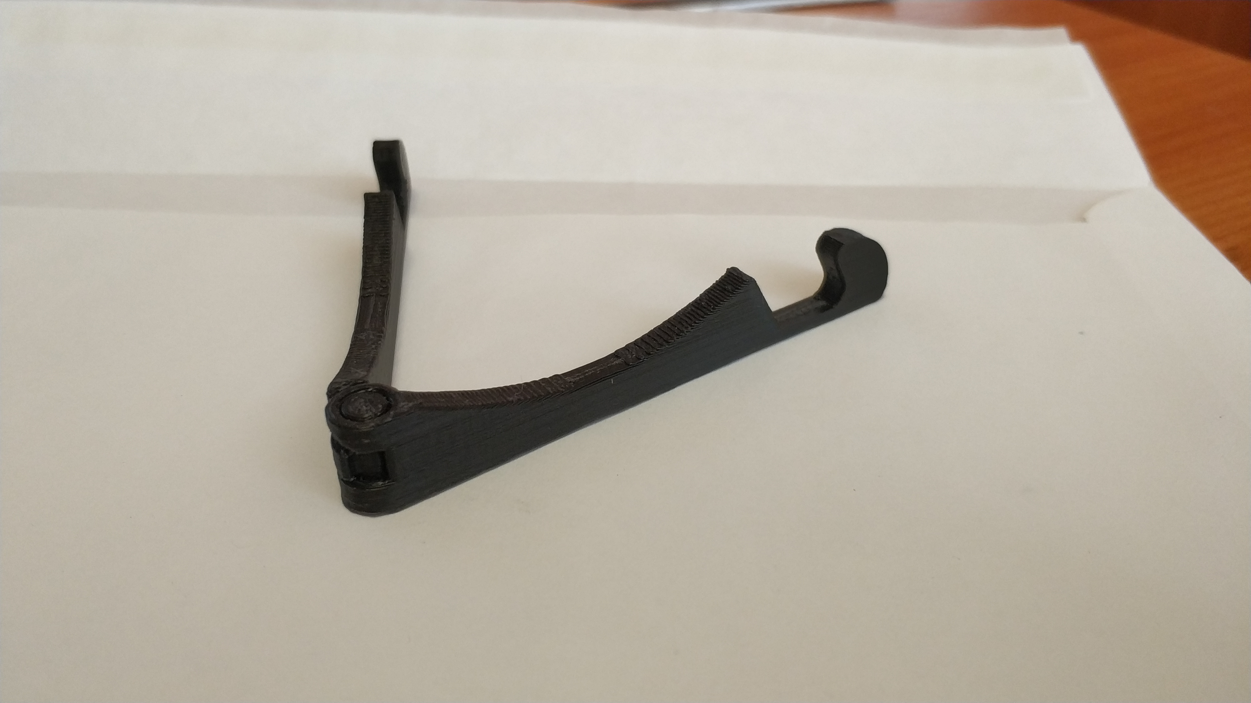

Таких подставок много, конкретно я вдохновился вот этой моделью. Мне она показалась великоватой для ношения в кармане брюк/рубашки: иногда люблю на обеде повтыкать в смарт )) Поэтому я замоделил нечто подобное, но меньшего размера.
Опробовал на Samsung S7, Samsung A5, Xiaomi M8 - стоят отлично ))

Не получается, после печати сложить подставку ломается( Уже 10 штук сломал( Печатал с разными настройками пластиком ABS. 2-3 месяца назад печатал, там получились, тоже не все, хотя бы не все ломались. Но не помню настройки для печати( Подскажи как настроить.
09.09.2019 в 12:07
Привет, я печатаю ПЛА, для АБС настройки не подскажу. А в каком месте ломается? На ПЛА просто выламываешь поддержки внутри шарнира - и все ок
21.09.2019 в 15:55
как раз в местах шарнира и ломаются, пластик слипается. Печатал бы PLA жаль он недолговечный(

У кого не получается напечатать зазор, попробуйте с шириной экструзии 0.38 (ну и соответственно поток).
S3D автоматом выставляет 0.48 для сопла 0.4
