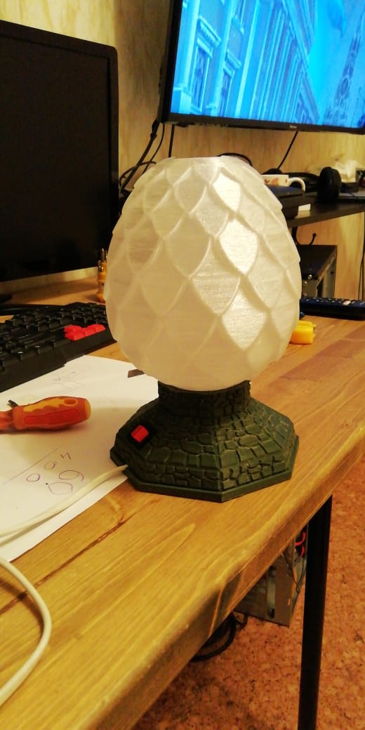

Для данного светильника используются ТОЛЬКО LED (светодиодные) лампочки, так как пластик "не любит" нагрева. Для полной сборки потребуются также патрон для лампы E27, провод с вилкой, выключатель (вроде такой http://www.elektron44.ru/pr/8391/5861.aspx ) и 6 винтов М5 X 16 мм и 6 гаек М5 соответственно.

Приветствую! какой патрон используется ? Имеется ввиду крепление внутри подставки.  И еще, плафон печатать,я так понимаю, в режиме "ваза" ?
Спасибо.
21.04.2020 в 23:43
Плафон печатается "Вазой", всё верно.
Патрон под лампочку Е37. Он прикручивается винтами. На фото с дополнительными частями видно какой.

Ясно,но вазой попробовал- не очень.. сделал с 1 % заполнением.. хоть в две стенки. SBS soft после ксилола красивый получается. А за подсказку с патроном спасибо! я правда по другому выкрутился,но тут удобнее.))
27.04.2020 в 15:07
а патрон может все таки E27  ? :)
27.04.2020 в 16:53
Да. Всё верно Е27
Опечатался.

Благодарю за чертеж. Распечатал. Супер выглядит. Печатал PETG. Плафон Прозрачный пластстик, основа зеленый. Получилось так что плафон с легкой серебристойстью, как драконье яйцо.
