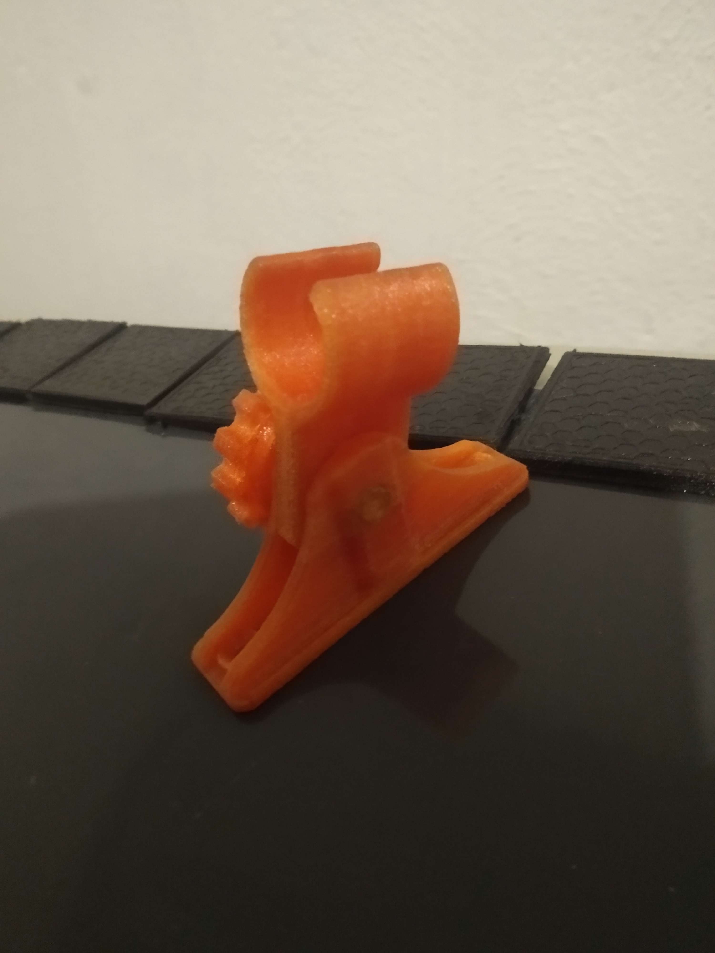

Держатель лейки душа, с регулировкой наклона.

Собственно так вышло. ПЛА,  слой 0.2 сопло 0.4 скорость ~60мм, заполнение ставил 100%.

ABS, слой 0,2 мм, сопло 0,4 мм, скорость 40 мм/с, заполнение 100%
Болта печатал отдельно с высотой слоя 0,1 мм.
Резьба правда на креплении не очень вышла и сорвалась там и на болте. Надо резьбу в держателе с меньшей высотой слоя печатать.

ABS по мягче вот и срывает, я из PLA  делал,  печатал примерно год назад работает до сих пор )

Да, тонким слоем печатать 0.1-0.15 и после обработать в ацетоне но это получится не с первого раза, надо чтобы и не поплыла модель и нормально слои спеклись. я в контейнере на столе принтера делаю, 80 градусов, ацетона немного на глаз... минут 20 хватит думаю но тут много разных факторов... салфетка на дне высота подставки модели или подвешивать её... гемор ещё тот, поэтому petG лучший вариант но глянцевую модель не получишь т.к. толком ни чем не обработаешь, зато межслойная атгезия отличная. Собираюсь вот распечатать...

Сопло 0,5 ,слой 0,2, заполнение 25%, 2,5часа ,пластик pteg ,температура 240/80
Распечатано на 3D-принтере: Anet A6
