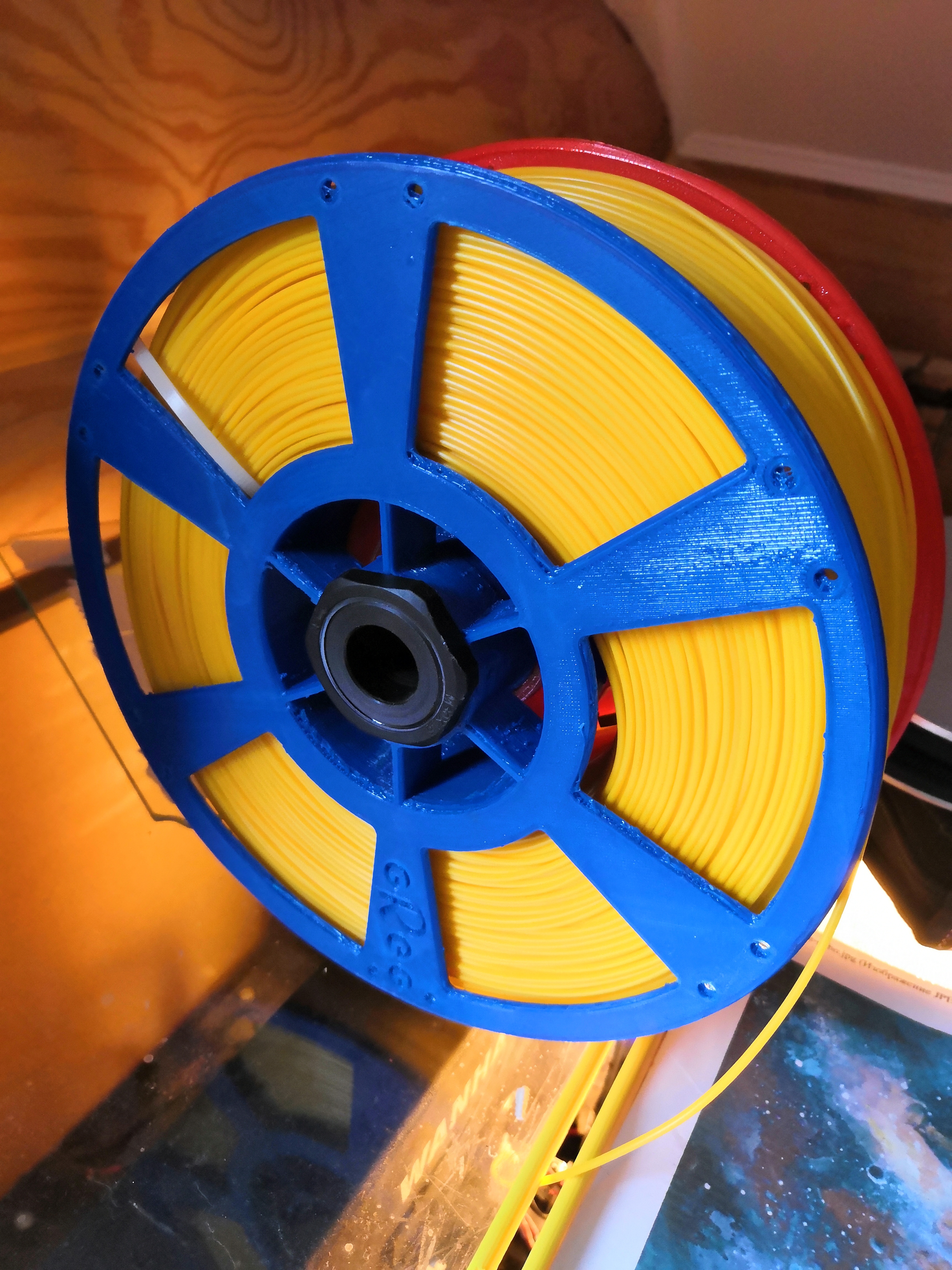

По сравнению с вариантом №2, уменьшен расход пластика - время печати при слое 0,25 и скорости в Simplify 3D - 80 мм/с теперь составляет 6,5 часа, увеличено внутренний диаметр посадочного места - теперь составляет 40 мм. При всем этом прочность самой катушки не пострадала. Теперь катушка проверено можно печатать. Видеоролик: https://www.youtube.com/watch?v=mzHnZxcEWBA&t=69s Сайт фирмы Greg: https://greg-3d.ru Группа в "vk.com": https://vk.com/greg_3d Группа в "facebook": https://www.facebook.com/Greg3DFactory

А вот вопрос?))): Почему с русскими буквами не печатает через флешку? Переименовал файл и всё пошло отлично!)))

потому что,  взяли моду кириллицей файлы называть а потом чуть что ни чего не работает и хрен что восстановишь.

И вот ещё вопрос: Втулка есть под эту катушку? Тоже бы напечатал.

Залил, опробовал - подходит.
http://3dtoday.ru/3d-models/detali-dlya-3d-printerov/chasti-printera/vtulka_katushki_ot_greg_d39mm_dlya_shpilki_8mm/
04.01.2019 в 01:19
Огромное спасибо! значит 39 надо печатать?
04.01.2019 в 14:13
для этой катушки - да. опробовал, влезает...

Распечатал, визуально понравилась. Вроде, юзабельна. Спасибо.
За уменьшенное посадочное гнездо - фи =) Я только только разработал и напечатал втулку 48мм для базовой катушки, теперь переиначивать =)
Как подготовлю - выложу сюда файлики, надеюсь пригодится многим, кто так втулку и не сыскал (таким как я =)...
02.01.2019 в 23:41
оп-па, обчитался. не уменьшено было посадочное, а увеличено. это есть хорошо, лучше бы чем бы уменьшено =)
прошу считать "фи" ошибкой коммента... отредактировать не получается...
сейчас печатаю втулку 39мм с внутренним отверстием под штатную шпильку Anet-A6 (8мм), как закончу и проверю её профпригодность - выложу файлики...
03.01.2019 в 02:07
Готово.
Под 40мм отверстие: http://3dtoday.ru/3d-models/detali-dlya-3d-printerov/chasti-printera/vtulka_katushki_ot_greg_d39mm_dlya_shpilki_8mm/
Под 50мм отверстие: http://3dtoday.ru/3d-models/detali-dlya-3d-printerov/chasti-printera/vtulka_katushki_filamenta_d48mm_dlya_shpilki_8mm/

Купил пластик на двоих с корешем. Предстоит дележка и острая нехватка катушек. Моделька понравилась и пробная печать порадовала. Автору спасибо.
печатал HIPS-ом от FDPlast
18.02.2019 в 02:55
У покупных посадочный 52мм, зачем 40?
