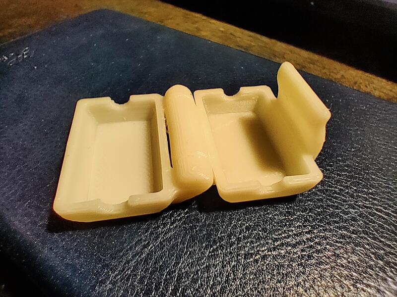

Получилось
PLA
Tronxy XY2
Скорость 50
Сопло 0.4
Толщина слоя 0.2
Заполнение 50%
Перекрытие заполнения 15%
Стенка и дно 0.4
Температура 200
Стол (стекло без клея) 55
