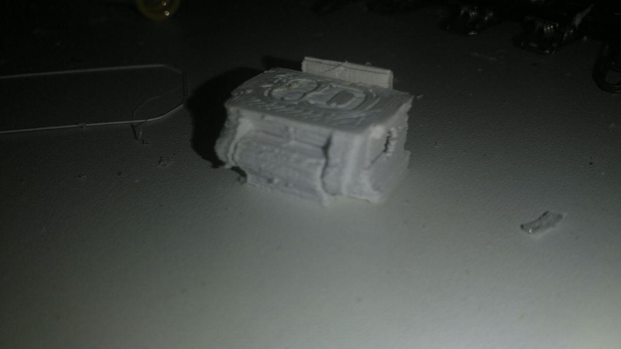

Первая печать на самодельном ramps 1.4 принтере, на предыдущей попытке обломился пруток пластика, и чтоб быстрее напечатать, поставил высоту слоя 0.4, свою функцию выполняет
Распечатано на 3D-принтере: Prusa Mendel
24.02.2020 в 15:20
Пардон, слой 0,4мм это при каком сопле?
25.02.2020 в 15:13
Так у человека первая!!! печать была. Для первого раза очень неплохо. Теперь остается настроить температуру, обдув и ретракт.
У меня печать получилась лучше, но хотелось еще лучше.

у вас в вырезах "3 D" как бы недостаточно пластика, как будто нет верхнего слоя, у меня такая же проблема на всех моделях, от чего это происходит и какие настройки в куре вертеть, чтобы избавиться от этого?) П.С.: количество слоев крышки не влияет вроде как ...
02.03.2020 в 13:05
Так эта надпись "3D" была лицом к столу и печаталась в воздухе АБС-ом без обдува. Пластик Hi-Tech Plast ABS+ белый. Первый раз таким печатаю, пришлось температуру задрать на 255 градусов чтобы нормально спекались слои. Так что это не показатель.
Чтобы более качественно такое печатать в куре есть специальная настройка: "Печать мостов". Там и надо  подобрать под свой пластик параметры если стандартные не справятся.
