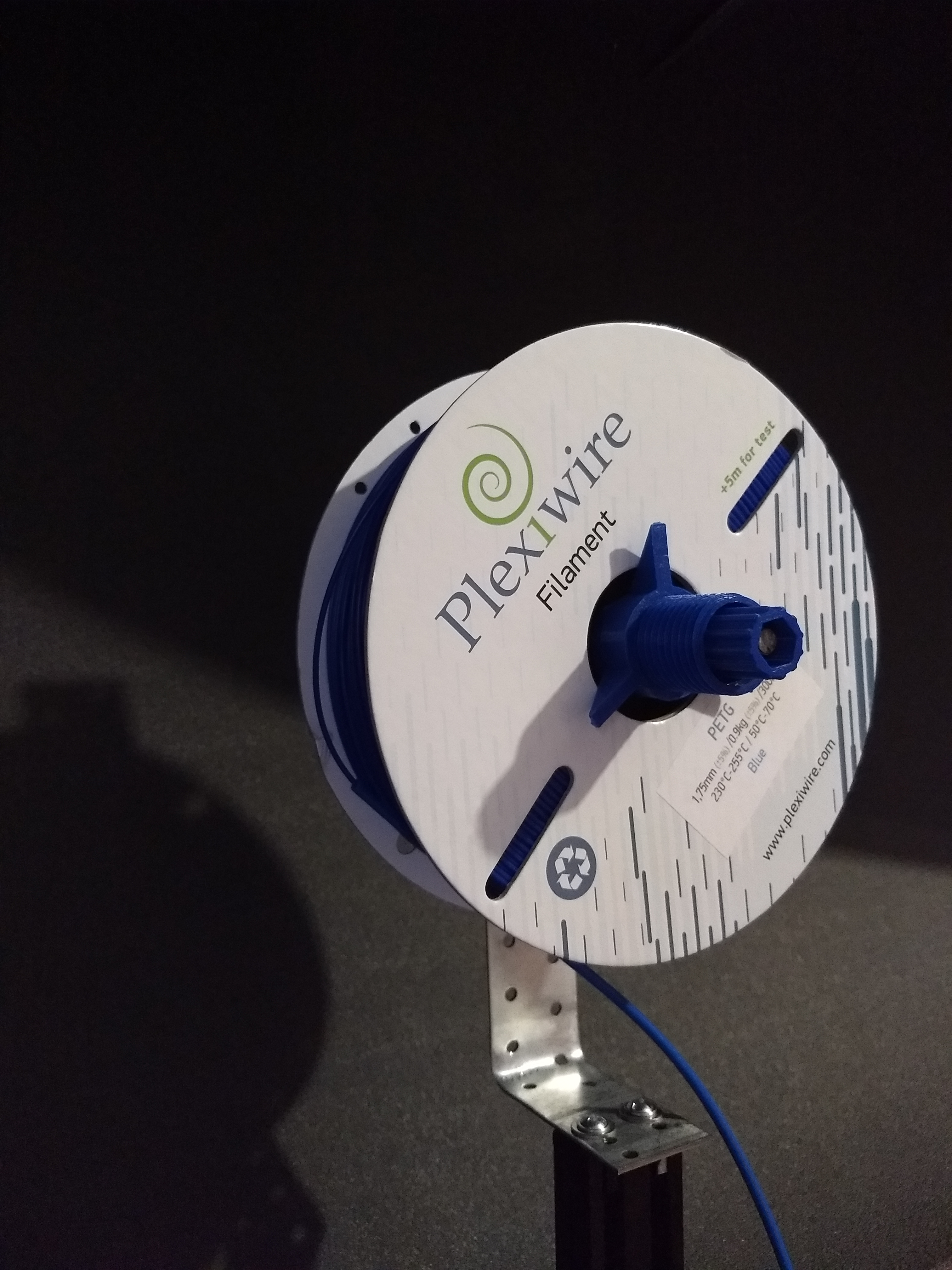

Держатель катушки филамента на подшипниках с регулируемым тормозом для предотвращения самопроизвольного разматывания.
Кроме напечатанных деталей понадобятся 2 подшипника 628 (8х24х8), болт М8х120 с шестигранной головкой, 2 гайки М8. Если тормоз не нужен, то достаточно одной гайки и более короткого болта - М8х100
Инструкция
Конструкция рассчитана для крепления на оригинальный кронштейн катушки от Ender-3.
Подходит для катушек шириной до 90мм и диаметром центрального отверстия от 35 до 75 мм.
Сборка согласно схеме. Сначала собрать все кроме тормоза и затянуть до упора гайку на болте. Потом на гайку надеть тормоз, в ручку тормоза вставить вторую гайку и притянуть ее к тормозу.
Место стыка тормоза с ручкой тормоза смазать густой смазкой, иначе при затяжке его будет заклинивать.

Распечатал держатель для решения проблемы с катушкой на столе. Использовал угловую пластину и шпильку М8. Пришлось доработать крепёж шпильки узкой гайкой к пластине и усилить тормоз. Пока всё работает. ) Принтер KP3S.
Распечатано на 3D-принтере: Anycubic i3 Mega
