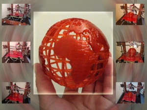

Модель повторяет дизайн «Унисферы», ставшей символом Всемирной выставки, проведенной в Нью-Йорке в 1964-65 годах.
Инструкция
Сложность конструкции потребует хороших пользовательских навыков – модель предназначена для продвинутых пользователей. Дизайн рассчитан на печать PLA-пластиком на принтерах, оснащенных активной системой охлаждения – таких, как MakerBot Replicator 2. Снижение скорости печати позволит добиться повышенного качества.

Модель не доработана - есть висящие в воздухе куски. Распечатал в масштабе 0.3 сопло 0.4 PLA.   Скорость 20 мм. Prusa i4

Извиняюсь за качество фото.
Масштаб модели 70% от оригинала. Сопло 0,8 (сверлил сам из 0,4-го сопла). Температура хот энда 210, стола 85 градусов.. Пластик Филаментарно Софт. После печати купание в солвенте около 30-40 секунд. Модель далека от идеала, но в живую выглядит достаточно интересно. Процесс печати как на фото и в описании - без поддержек на минимальной скорости.
