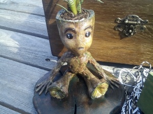

В отличие от стандартных моделей, здесь голова полая. В неё можно посадить растение. Т.е. модель представляет собой оригинальный цветочный горшок. В архиве также есть файл с монолитной головой.
Инструкция
Печать производилась пластиком Watson (SBS). Слайсер Cura 15.04.3. Высота слоя 0.15 мм, скорость 30 мм/с, температура сопла 230 градусов, стола 60 градусов, ретракт 1500 мм/с, 2 мм. C включенным вентилятором экструдера. Тип поддержки - "везде". Тип прилипания к столу - "нет".
Для окраски использовались акриловые водно-дисперсионные краски (цвета: зелёное ябоко, чёрная, белая, шоколадный), матовый лак "Сонет".

Вот такой грут получился. Масштаб 120%. В высоту примерно 18-20см уже не помню. Но с головой пришлось не много повозиться, не влезала. Распечатано на 3D-принтере: Raise3D Pro2
06.01.18 в 11:17
Пока еще не до конца разукрасили, печатали с поддержками, печатали с маштабом 121 процент. При масштабировании голова не влазит в дырку, пришлось подпиливать немного, но получился большой в результате =)
13.01.18 в 19:40
Да, голова не влазит... Я просто забыл про это, когда модель выкладывал. Ну думаю это не так критично.
15.08.17 в 23:16
Те же характеристики и материал, что и в инструкции к модели. Только в описании модели масштаб 0.6, а здесь масштаб 1.2. Распечатано на 3D-принтере: Anet A6

При печати старой модели, голова оторвалась от стола и недопечаталась. Пришлось сделать горшок, оторвали с руками. Теперь попробую эту модель, голова будет посимпатичнее.
Распечатано на 3D-принтере: Prusa 8" i3
