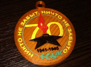

Медальон с памятной надписью "Никто не забыт, ничто не забыто" За основу взята юбилейная монета к 60й годовщине памяти: http://www.shopcoins.ru/catalog/monety/yubilejnye_monety_rossii/15130/15152.html

Пробовал печатать вашу медаль. При оригинальном размере получается совсем не то что на фото. Буквы очень тонкие (1 слой в толщину) и цифры местами пропадают. Можно узнать каких размеров медаль на фото?
06.05.2015 в 09:01
Модель миллиметровая, печатаю в оригинале, чем нарезаете?
Я использую Simplify 3D (лицензионный) для нарезки.
Могу GCode скинуть если что 8)
06.05.2015 в 13:55
Ни Cura, ни  Simplify3D (2.1.0) не прорисовывают горизонтальные элементы букв. При штатном размере модели и при размере сопла 0,4 мм.
В Simplify3D указывал профиль именно для WANHAO Duplicator 4 и все равно нет прорисовки!
Нормально получается только в CURA при значении сопла 0,2 мм.

Хотя модель оптимизирована под 0.4мм сопло, все толщины достаточные с избытком, можно и 0.5-м соплом печатать спокойно.
Главное нормальный слайсер найти, тонкостенные элементы (буквы и цифры) нарезать.
06.05.2015 в 16:24
Модель нормально "отслайсилась" в CURA 14.12.1 и напечаталась после увеличения до 74 мм по X.
